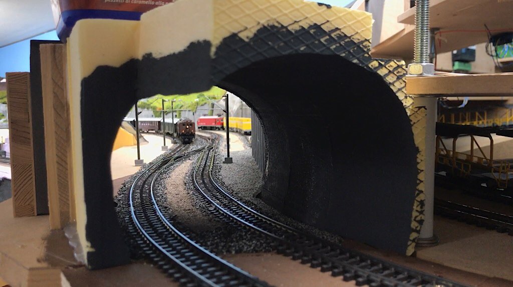

Guten Morgen Dirk,
eine wirklich ungewöhnliche aber effektive Tunnelbauweise!
So haste auf jeden Fall ne schöne geschlossene Röhre auch im Bogen der Tunneleinfahrt.

Ich mache meine Tunnelröhren schon länger so, Styrodur 6cm mit Schablone und Heissdraht ausschneiden. Bei Kurven schneide ich die einfach leicht Keilförmig zu, entsprechend dem Radius.
Und die Innenwände male ich einfach nur Steingrau aus, ohne Struktur oder so. Das sieht man schon auf kurze Distanz eh nicht mehr.
Selbst hier in der noch auf beiden Seiten offenen Röhre, die nur 18cm lang ist, kann die Struktur nicht mehr erkannt werden. Ok, das Bild ist nicht gestochen scharf, aber man erkennt es wirklich nicht. Als Farbe verwende ich Dispersion, gemischt auf den gewünschten Farbton. Ich hatte an einem anderen Tunnel noch leicht weisse Kalkspuren an die Wand gemalt, diese waren aber nicht sichtbar, also spare ich mir die

Dirk,
Um ein realistische bild zu bekommen, schaue ich mir stunden lang film auf Youtube an. Es gibt viele cabinenfahrten über und durch denn Gotthard. Manche in HD oder 4K. Screenshots lassen sich gut machen.

#684 von Da Miche , 21.09.2019 11:22
Meine 50 Cents zum Thema:
Das ist das Originalprofil am Lötschberg. Ich habe dieses Profil verwendet, wobei 1:87 in Kurven nicht ganz passt (lange Wagen).
Aber das kann man ja dann testen.

Hallo Dirk,
jetzt komme ich endlich auch einmal zum Gegenbesuch vorbei - und muss sagen: Absolut Klasse und sehr professionell.
Und bei den Tunnelportalen gehe ich genauso vor wie Du. Es ist ja nicht nur die Tunnelröhre die dadurch entsteht, sondern auch das der Lichtschein vom Licht im Schattenbahnhof etc. sofort durchfällt wenn man keine Röhre verwendet. Und das stört das Bild doch ungemein. Ich habe die Styrodurteile auch innen schwarz ausgemalt - für die ersten 20 - 30 cm habe ich teilweise Tunnelmauerwerk verwendet welches in Styrodurform (Heki oder Noch) verfügbar ist. Danach sieht man eh nicht mehr ob da Mauerung ist oder nicht - und schwarz Farbe reicht somit vollkommen aus.
An einigen Stellen habe ich die Röhre abnehmbar gestaltet - falls mal in diesem Bereich die Reinigungskolonne durch muss oder ähnliches.

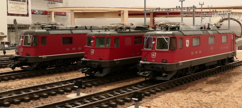

zunächst Danke für Eure Posts und Infos. Aktuell gibt es nicht viel zu berichten, denn die freie Zeit verbringe ich eher mit den üblichen Herbstarbeiten an Garten und Haus.
Dennoch gab es heute Abend eine kleine Lokparade mit Re 6/6 11666, Ae 6/6 11463 und Re 4/4 II 11239, inspiriert von diesem Bild (Link flickr) vor dem Depot Erstfeld.
Viele Grüße Dirk

#687 von Barbara13 , 13.10.2019 21:27
Hallo Dirk,
schön deine Schweizer Loks. Bezüglich deiner Tunnelbauwerke ... durch die langen Röhren kommst du aber im Fehlerfall schlecht ran, oder hast du noch Wartungsklappen?
Perfektion ist dann erreicht, wenn ... egal, die Hauptsache es macht Spass.

es gibt im Styrodur-Tunnel keine Wartungsklappen. Zur Not ziehe den Zug nach vorne oder hinten heraus.
Zu den Loks: Ich habe daran auch immer Freude. Nur bei der Beleuchtung muss ich noch nachlegen, damit die Bilder besser werden.
Viele Grüße Dirk

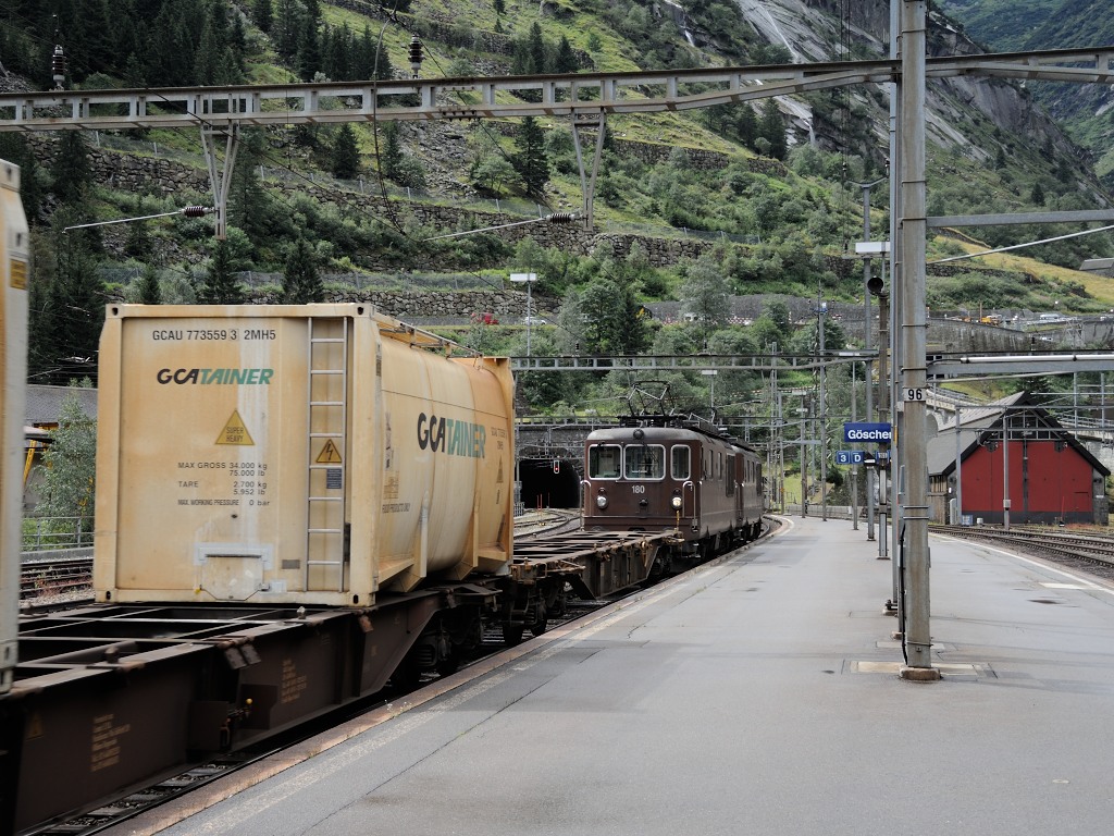

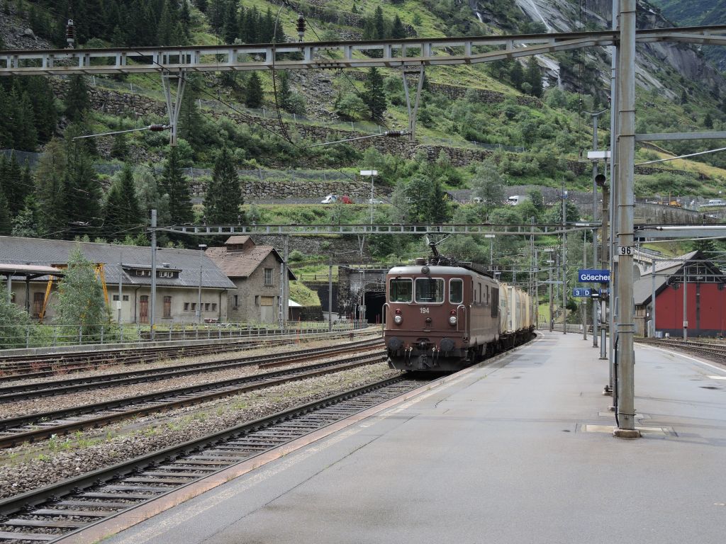

In Jahr 2014 fotografierte ich einen Zug, bestehend aus 3 BLS Re 4/4, wie er durch Göschenen fahrend den Gotthard querte.
Roco hat Ende 2018 begonnen, die neu konstruierten Re 4/4 der BLS auszuliefern. Mittlerweile gibt es 3 Stück davon (79781 BLS 185, 79819 BLS 174 und ganz neu 79783 BLS 194). Damit kann man nun sehr schön diese Szene am Gotthard nachstellen.
Die Roco Lokomotiven haben einen sehr schönen Gleichlauf und fahren Dank Pufferkondensator auch bei kurzen Stromunterbrechungen bestens weiter, so dass eine Kombination aus ziehenden und schiebenden Lokomotiven auch im Modell möglich ist.
Viel Spaß damit, Grüße Dirk

Hallo Dirk,
besten Dank für das schöne Video in 3-fach Traktion der BLS Brunelis, gefällt mir sehr gut. Meine 3 Brunelis werden am nächsten Fahrtag
auf der vereinseig. Anlage am 09.11.2019 eingesetzt werden.
By the Way: Auf dem Video deiner schönen MoBa Anlage URI sieht man (wohl auf der linken Bildseite) 2 Prellböcke , vorne aus hellgrauem
Stahl, dahinter ist wohl ein " Betonsockel " zu sehen , auf dem vorderen Abstellgleis steht eine rote SBB Diesellok.
Sind deine Prellböcke im Eigenbau entstanden ?? Oder kann man die gar im MoBa Laden kaufen ??

Servus Dirk,
ein tolles Video und die Bilder vom Original machen es perfekt. Was mir besonders gefallen hat war die Geschwindigkeit in Video. Offt kann man sehen, dass die Züge viel zu schnell fahren. Bei dir perfekt

Bitte schaue weiter vorne in meinem Thread zu den Prellböcken. Dort habe ich den Anbieter gelistet. Beim Anbieter dann unter Sprit H0 -> Prellböcke.
Bzgl. Geschwindigkeit: Wenn ich es richtig weiß, dann gilt am Gotthard eine Vmax von 80 km/h. Und ich nehme an, dass Güterzüge noch langsamer fahren. Also habe ich für den Zug im Video mal 50 km/h in TC eingestellt. Das hat auch den Vorteil, dass ich etwas mehr Zeit für Not-Stop habe, wenn doch mal die Schublok stärker schieben sollte als die Loks vorne ziehen. So ein Zusammen-stauchen der Wagen in einer Kurve hört sich nämlich ungesund an; ist aber leider auch ein mal passiert.
