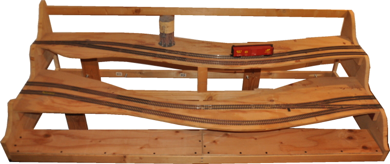

...Zwischenzeitlich habe ich das roadbed verlegt, mal kein Kork, sondern Antirutschmatte, 3 mm dick. Außerdem sind die Gleise verlegt und an ingesamt 6 Stellen Strom-EinspeiseKabel an die Gleise gelötet. Vorher habe ich an der vorderen Strecke ein ca. 40 cm langes Stück Sperrholz ausgesägt. Dort soll später mal eine trestle hinkommen.
Demnächst geht es mit der Landschaft weiter, der Gips ist schon gekauft. Styropor ist ausreichend vorhanden.

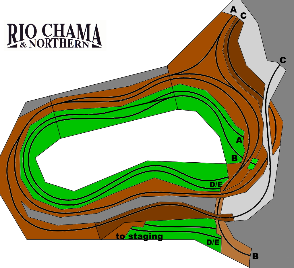

3 Ebenen sollten es schon sein, deshalb gibt es wieder einen neuen Gleisplan. Ncht auf Switching oder Operation ausgelegt, sondern nur auf Fahren. 51 Meter Mainline Run auf 4,20 x 3,50 meter, Spaghetti Bowl vom Feinsten. Gute Nacht, Allerseits

Nicht schlecht. Deine Streckenplanung hat was, Die erste Bahnstrecke, die man durch die Rockies gebaut hat, kann nicht abenteuerlicher gewesen sein. Da macht das Fahren mit einem langen Güterzug bestimmt riesen Spaß! Planst Du einen automatischen Mehrzug-Betrieb ? Die lange Strecke würde das ja hergeben.
Einen Änderungsvorschlag hätte ich noch anzubieten: würde es nicht Sinn machen, eines der Ausweichgleise noch ein Stück länger zu machen, damit auch mal ein schöner 4- oder 5-Meter-Zug draufpasst ? Meine eigene Erfahrung ist es, dass solche Abstellmöglichkeiten nie lang genug sein können.

der Gleisplan ist für lange Züge und Strecken ideal, vor allem wenn man den Platz hat genau richtig.
Ich bin gespannt was daraus wird!

richtig: Sidings kann man nicht genug haben. Momentan habe ich 2 mit jeweils ca. 2 Metern Länge, rot markiert - also könnten schon mal 3 Züge gleichzeitig im visible Bereich sein. Und wenn man die "Tal-Strecke" teilweise im Linksverkehr fährt, kommt noch das blaue Siding dazu.
Da 5 Segmente rohbautechnisch bereits fertig oder fast fertig sind und ich diese unbedingt verwenden will, habe ich nicht mehr allzu viel Spielraum mit Gleisänderungen.
5-m-Züge werden die Ausahme sein, aber selbst davon wäre das Siding im Berg-Bereich passend, mit dann nur einem Zug auf dem Siding.
Außerdem ist ja noch der 2-3 gleisige Schattenbahnhof geplant, rosa gepunktet, da ist Platz für 4-6 Zwei-Meter-Züge. Wie ich das steuere, weiss ich noch nicht, aber wohl nicht vollautomatisch :roll:
Momentan habe ich die Mobile Station 2 (für nur 11 Loks) und von der Stromversorgung her wird das auch knapp, vor allem bei Doppeltraktion. Aber darum werde ich mich erst kümmern, wenn ich einen passenden Raum für das Layout habe. Jetzt eine CS zu kaufen wäre wohl Blödsinn, wer weiß was da noch alles kommt .... aus Göppingen.

Außerdem gibt es mal wieder einen neuen Gleisplan. Ich nenne ihn Baustufe 1 und sehe damit ein ganz wenig helleres Lichtlein am so weit entfernten Horizont.
Wenn auch die Radien auf der hier angesetzten Rio Chama & Southern teilweise etwas klein sind (36 cm) und die Steigungen etwas groß (~6 %),
wäre sie doch als reines Wendesegment ganz praktisch, wenn auch eine 4-8-8-4 langsamer um die Ecken fahren müsste :D

Rio Chama & Northern - Landschaftsgestaltung
Beitrag von Railbuzzer »
So. Mit etwas Farbe, Ponal, Sahara-Sand, Sand und Steinchen aus Kroatien, Geröll von einer Baustelle, Split von der Hauptstraße und ein paar grünen Woodland-Flocken sieht das nun schon etwas besser aus. Langsam beginnt es Spass zu machen. Als nächstes kommt die Mauer hinter der noch einzubauenden Holzbrücke dran, wird sicher nicht einfach, aber das bekomm' ich schon hin. Dann die vordere Anlagenabgrenzung, das ein oder andere kleine Gebäude und wenn das alles fertig ist, mache ich mich an das (abnehmbare) Gebirge hinter dem oberen Gleis.
Auf den Fotos sieht es bunter aus als es ist, bei den nächsten Fotos werde ich die Farbe mal etwas rausnehmen...
Viele Grüße vom Rio Chama,
Gert

Rio Chama & Northern Trestle-Stress-Test
So, nach einer längeren Pause ist nun die Trestle installiert. ...und sie wurde natürlich gleich einem Stress-Test unterzogen, sozusagen einem sTRESsTLE-Test.
Da die Rio Grande mit der Rio Chama & Northern mitten in Verhandlungen über Trackage Rights steckt, wollten sich die Granden der Rio Grande dieses Schauspiel nicht entgehen lassen. Sie haben sich es in sicherer Entfernung im Hintergrund im schnell zusammengestellten Business Train gemütlich gemacht und überzeugen sich nun von der Tragfähigkeit der Trestle.
Und hier auch gleich ein Kurzes Video;
Der Ordnung halber hier noch mal ein Foto der Gesamtsituation, mit der ich momentan eigentlich ganz zufrieden bin :P
Der linke Vordergrund ist noch nicht durchgeplant. Vielleicht kommt da noch ein kurzes Abstellgleis hin, mit einem Haltepunkt oder einem kleinen Schuppen. Mal sehen.....
Grüße, Gert
Zuletzt geändert von Railbuzzer am Di 4. Dez 2018, 05:55, insgesamt 1-mal geändert.
