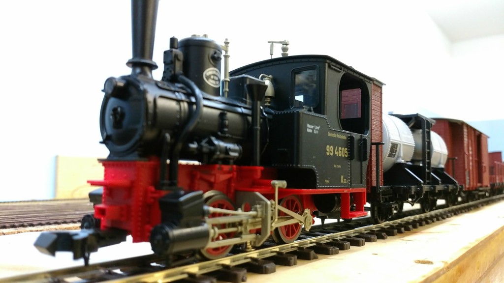

nachdem ich hier schon eine Weile mitlese, habe ich mich entschlossen, den Bau meiner neuen Anlage hier begleitend zu schildern, also mein erster Beitrag.
Bislang bin ich in 1:160/N unterwegs. Da die Anlage etwas anspruchsvoller ist (was die Menge des Fertigzustellenden betrifft) und mit dem Bahnhof Lichterfelde Ost an der Anhalter Bahn in Epoche II Hauptbahnflair mit S-Bahnen und Fernzügen doch ziemlich betriebsam ist/wird, suchte ich - so geht es dem einen oder anderen von euch vielleicht auch - nach einem Gegenpol.
Statt Hauptbahn Nebenbahn. Statt Regelspur Schmalspur. Statt klein (N) groß (0e). Statt groß (Gleisanlagen) klein (Endbahnhof). EInfach mal eine neue Herausforderung. Vor zwei, drei Jahren hatte ich ein paar Magic Train - Fahrzeuge erworben - ich finde dieses Material prima und Fleischmann hat meiner Meinung nach einen großen Fehler begangen, diese Linie einzustellen. Andererseits: man bekommt Material noch ganz gut und es ist dann halt ein abgeschlossenes Sammelgebiet.
Erfreut bin ich natürlich darüber, dass die Epoche II zu haben ist. Ich habe jetzt die 99er, 5 Personen- und 6 Güterwagen. Im Hobbykeller habe ich einen Platz gefunden, auf dem eine zweiteilige schmale Segmentanlage (Tiefe: 32cm, Länge: 275cm) unterbringbar ist - temporär: nach dem Spielen wird wieder abgebaut und unter der eigentlichen Anlage verstaut.
Wichtig ist mir ein umfangreicher, gern umständlicher Betrieb (d.h. viele Rangierbewegungen) - also ein Endbahnhof, was aufgrund der Anlagengrundfläche auch gar nicht anders geht. Das Betriebsprogramm sieht Züge mit lediglich drei Wagen vor - einfach dem Platz geschuldet. Reisezüge werden drei P-Wagen bzw. als PmG 2 P-Wagen und 1 G-Wagen haben, Güterzüge 3 G-Wagen. Ich habe nur die eine Lok, und eigentlich reicht diese für diesen kleinen Bahnhof auch aus, so eine Betriebsstelle wird kaum mehr als eine Lok gleichzeitig zu Gesicht bekommen. Aber wenn ich günstig noch eine 99er bekomme, werde ich nicht Nein sagen. Die Feldbahndiesellkok gefällt mir auch gut, passt aber nicht ins Konzept. Vielleicht baue ich später mal einen zweiachsigen Tw, mal sehen, wie es sich entwickelt. Eine Lok plus ein Tw wäre wahrscheinlich optimal. Beim Wagenmaterial werde ich nicht sehr über die jetzige Zahl (siehe oben) hinausgehen.
So, erst einmal soviel als "Teaser". Jetzt muss ich noch üben, wie man hier Bilder einstellt, dann gibt es auch einen Gleisplan

#17 von Lio , 14.02.2018 20:02
ich mache jetzt eine Pause bei 0e und kehre wieder zu N zurück - irgend wann geht es hier weiter.
Im ersten Beitrag schrieb ich, dass ich bei günstiger Gelegenheit eine zweite 99er kaufen würde - dies hat sich kürzlich ergeben und beide Maschinen posieren zusammen mit einer N-T3 auf meiner N-Anlage:
Diese Lok hatte vorn eine Kupplung eingesteckt, von der ich gern das Fabrikat wüsste - kann mir hier jemand helfen?

#18 von Simon1991 , 14.02.2018 21:39
Hallo Frank,
Der Mittelpuffer dürfte original Magic Train sein. Die gab es damals als Zubehör. Der dürfte hinten einen Schwalbenschwanz haben wie man ihn von H0 Kupplungen kennt.

#19 von JoachimW , 15.02.2018 04:30
Die Kupplung könnte von Zeunert (ZT Modellbahnen) sein.

#20 von Lio , 15.02.2018 19:30
Hallo Joachim,
leider nein: die sehen doch um einiges anders aus.
Hallo Simon,
ich kenne die Historie von MT zu wenig, aber das könnte sein, denn die Kupplung wirkt 100% so, als ob sie für das Fahrzeug gedacht ist: Sie passt perfekt und rastet gut ein. Ja, sie hat einen Schwalbenschwanz (den Vergleich mit H0-Kupplungen kann ich mangels Erfahrung nicht machen).
Edit: es scheint Fleischmann 382002 Bosna Mittelpuffer zu sein
