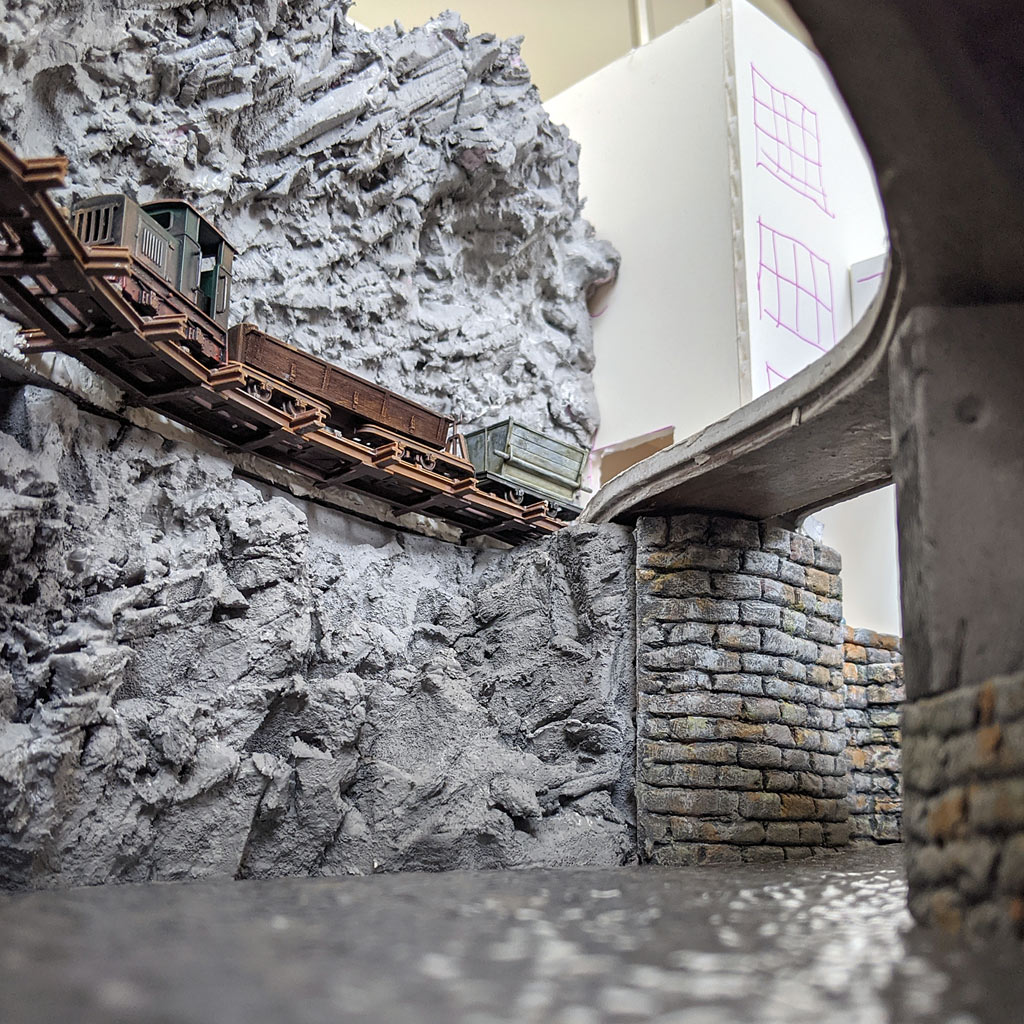

Deswegen habe ich eine etwas seltsame Konstuktion gewählt: Alles Gleis ist auf einer gekippten Trasse aus Karton - Foamboard - Karton, getränkt mit Kunstharz. Eingeklebt sind die H-Profile, auf denen die Gleise am Fels liegen. Ist tatsächlich recht stabil.
Dadurch muss auch die Felswand geteilt sein, hier deutlich zu sehen:
Ich hoffe, dass ich das halbwegs kaschieren kann.

Chio hat geschrieben: Mo 15. Jun 2020, 12:15
Ich bin mir eigentlich seeeeehr sicher, dass man die Verankerung der Profile in der Felswand mit Beton abgepritzt hätte... oder?
Egal wie, das Bild im Zitat (und die anderen auch) sind schon mal wieder toll!

lernkern hat geschrieben: Di 16. Jun 2020, 05:42 Ich bin mir eigentlich seeeeehr sicher, dass man die Verankerung der Profile in der Felswand mit Beton abgepritzt hätte... oder?
Servus Jörg!
Hmmm - guter Hinweis! Werde ich bei der kommenden Fels-Kleckerei berücksichtigen.
Eigentlich wollte ich auch noch Stützen aus H-Profilen machen, schräg von unten. Aber ich weiß nicht, ob ich das hinfummle - und obs das bringt. Gehört aber ohnehin zu den letzten Dingen, die da zu machen wären, weil vorher muss alles fixiert (und verklebt) werden.

Jetzt hab ich endlich den Wasserfall #1 in Angriff genommen - zumindest mal "so grob, den Rest mach ich dann später" :lol:
Bezüglich Gelingen hab ich mir wenig Sorgen gemacht, weil: Da kommt mehr oder weniger viel Buschwerk rundherum, und das mehr oder weniger hängt vom Gelingen ab. Zur Not ist alles versteckt hinter Bäumen, also hochgradig romantisch. :wink:
Zuerst habe ich Fels und Wasser aus dem Styrodur herausgeschnitzt: Fels mit eher horizontalen Ritzen und Kanten, Wasser mit Ritzen in Fließrichtung:
Dann habe ich das ganze zuerst mit schwarz gefärbtem Ponal "stabilisiert", also soweit verklebt, dass mir da nicht noch alles rausbricht. Ob das geholfen hat weiß ich nicht...
Dann mit Spachtelmasse - mit Olivgrün gefärbt - zugepinselt:
Nach dem Trocknen: Bemalen.
Das Wasser wird noch mit Klarlack und Water Effekts behandelt, das ist jetzt praktisch nur "definiert". wie und wo es fließt.
Und wieder zusammengesteckt.
Einige Felsstückchen hab ich nachträglich angeklebt, mit Ponal; und es dauert ewig, bis die soweit halten, dass ich das Finetuning (Trockenpinseln) machen kann, ohne dass sie wieder abbrechen.
Auch ein bissel Washing wird noch nötig sein, bis das alles farblich zusammenpasst.
Die vielen grauslichen Ritzen neben den Wasserfällen ergeben sich, weil das etliche zusammengesteckte Teile sind, noch dazu alles irgendwie schief. Auf dem obigen Bild sind das 9 Teile.
Aber es gibt ja Büsche...

Meine Teile sind ja recht klein, ich kann/muss mich daher genauer damit befassen. Soll ja alles makro-fest sein, aus 10 cm Entfernung fotografiert.
Und auch recht leicht; alles ist Styrodur. Aktuell wiegt alles zusammen 1,8 kg, wobei der größte Anteil auf die verstärkte Gleistrasse kommt.
Der Fels ist aus Styrodur geschnitzt: Zuerst mal grob die Form schneiden/brechen, dann keilförmige Schnitte entlang gedachter Schichten, dann kleinere Stücke rausgebrochen. Diese dann an anderen Stellen wieder angeklebt (*)
Gebrochenes bzw derb geschnittenes Styrodur sieht schon recht felsig aus, lässt sich aber schlecht direkt bemalen, weil es sehr porös ist. Das Rosa kommt immer wieder durch. Deswegen habe ich es noch mit Spachtelmasse + Wasser + Farbe beschichtet; mit dem Borstenpinsel reinreiben, Wasser einfach nach Bedarf dazu.
* Das Ankleben von Styrodur ist immer so eine Sache; ich verwende Ponal, der trocknet aber sehr langsam auf Styrodur. Das ist also erst am nächsten Tag halbwegs belastbar. Da gibt es sicher was besseres, ich will aber keine 10kg-Säcke herumstehen haben.
Und dann gibt es noch ein anderes Problem: Das Ankleben erzeugt tw sehr tiefe Ritzen, in die man schlecht (schwarz) reinmalen kann. Aber: Es sieht gut aus.
Die Farbe:
Das Braun kommt meisten vom Eisen, also Rost. Wissenswertes hier:
https://de.wikipedia.org/wiki/Ocker
Das ist also keine amerikanische Erfindung ;-)
Ob grauer Fels oder mehr oder weniger Braun hängt wohl am ehesten von deinen Gegebenheiten ab, zunächst ganz praktisch:
- Wirst du diese Farbe immer wieder reproduzieren können? Auch bei kleinen Ausbesserungen?
- Kannst du sie - von der Grundfarbe ausgehend - variantenreich und verschieden hell machen?
- Wie dominant soll sie sein?
Graue Felsen sind da weit einfacher zu handhaben als zb Rote. Grau kannst du immer wieder machen, vor allem auch bei kleinen Ausbesserungen.
Auch Varianten wie Nord-/Süd-Seite mit Moos oder Flechten gehen auf grau besser.
Die Marabu-Farben sind nicht allzu empfehlenswert, aber ich bekomme sie gleich ums Eck beim Thalia (Bastelabteilung). Ein kleines Gläschen kostet € 2,7 und reicht für meine Zwecke lange.
