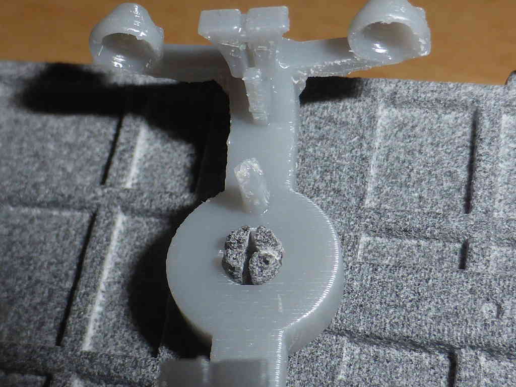

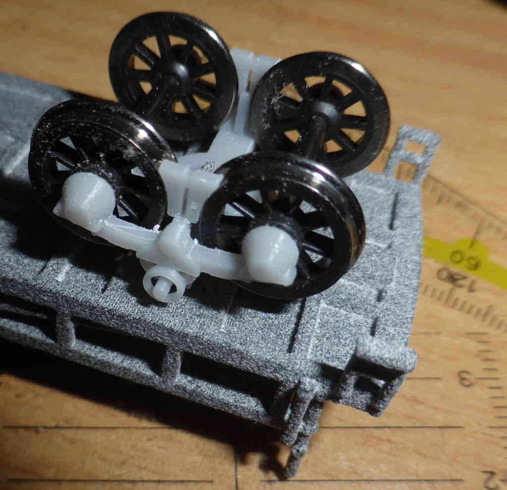

Re: noch ein zweites Bild mit Acure Xtreme
Vor wenigen Tagen kam der erste Test mit der Post.
MultiJetFusionPlastic Grey PA12 für den Wagen.
AcuraXtreme Grey für die Drehgestelle und die Achsen lassen sich wirklich einschnappen.
Ein Teil mit vier Drehgestellen H0 zu 32,34 € im Gegensatz zu SmoothFineDetailPlastic zu 8,28. Die sind mir aber öfters abgebrochen.
Ich hab noch ein Bild mit einer glatten Fläche dazugestellt. Der Kreis hat einen Zentimer Durchmesser. Da muß das Licht schon blöd einfallen um etwas mit bloßem Auge zu sehen.
Zuletzt geändert von WernerSeyfried am Do 5. Sep 2019, 16:53, insgesamt 1-mal geändert.

Re: TORSTEN'S - My 1142 der STRABAG Rail (NOHAB)
Hallo Werner,
vielen Dank für Dein Foto und Deine Worte.
Die Oberfläche scheint mir in der Realität jetzt zumindest nicht so toll zu sein, wie auf den Werbefotos. Die Bruchsicherheit wäre mir das allerdings wert.
Torsten
