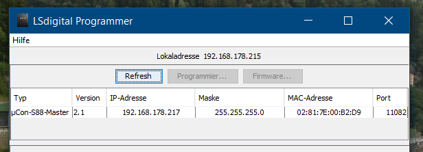

das muss es nach dem Kauf auch nicht. Der Trick besteht darin, dass Du erst alle LSdigital Komponenten, wie z.B. den Manager, aus dem LAN ausstreckst und nur der s88-Master im LAN verbunden ist. Dann startest Du das Programm "LSdigital programmer 2.0.3" und wählst "Programmer". Du machst das, auch wenn kein s88-Master angezeigt wird. So wie im Bild hier:
In dieser Box gibst Du die von Dir gewünschte IP-Adresse und die passende Netzmaske ein und klickst OK. Jetzt wird über UDF-Broadcast an alle Geräte im Netzwerk die neue IP-Adresse geendet. Ganz egeal in welchem IP-Netzwerk sich die Geräte befinden. Daher müssen auch der Manager etc. vorher vom LAN getrennt werden. Ist das erledigt, kannst Du LSdigital programmer 2.0.3" erneut starten und dann wird auch der s88-Master angezeigt. Ev. erneut Refresh drücken.
