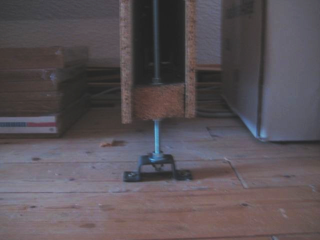

Megamattiman hat geschrieben:Meinst Du 8mm Stangen reichen aus, welche hast Du genommen?
Mein Sohn (6) möchte natürlich auch seine (derzeit zwei MyWorld) Züge fahren lassen und dazu eine Anlage aufbauen. Ich werde ihm helfen die Platte für die S-Bahn-Seite zu bauen und dann kann er dort seine Schienen drauf bauen. Das Ganze will er dann noch mit seinem 2-ständigen Lokschuppen, einem Tunnel und Häusern ausdegestalten.
8 mm Gewindestangen sind schon recht stabil. Auch die Nicht-Stahl-Ausführung. Bei mir ruht die ganze Anlage darauf, damit ich für die Bahn beim unebenen Fußboden eine waagerechte Ebene durch Verstellen der Muttern erhalte (links oben - hatte massenhaft Dachlatten über für den Unterbau)
Gut finde ich, dass dein Kleiner auch gleich seinen Bereich bekommt. Da kann er langsam hineinwachsen. Wünsche Dir viel Spaß und Erfolg beim Aufbau der neuen Anlage.

Hallo Matti,
ich habe auch 8mm Stangen genommen. Bei der zweiten Wendel (für die Nebenbahn - diese werde ich - wenn nicht wieder was dazwischen kommt - heute Abend bauen), werde ich das "System" etwas ändern. Ich habe mir im Baumarkt Kunststoffröhrchen geholt, welche einen Innendurchmesser von etwa 8 mm haben und eine Wandstärke von etwa 1,5mm. Diese werde ich entsprechend ablängen, so kann ich mir viele Minuten oder gar Stunden an "Mutterndreherei" sparen. Unten eine Mutter und ganz oben eine Mutter, zwischen den Trassen die Kunststoffröhrchen als Abstandshalter - sollte funktionieren. Ich verwende übrigens pro Wendel neun Gewindestangen, wobei ich bei der Nebenbahnwendel evntuell sogar nur mit acht auskommen muss. Ich denke, ich kann morgen Abend neue Bilder bei mir einstellen.

vielen Dank für den Tip und auch für das Bild. Die Idee ist gar nicht schlecht, momentan ist mein Boden (Betondecke mit Estrich) noch sehr grade, ich hoffe nach dem Fliesen bleibt das so. Ich wollte die Anlage eigentlich auf Rollen stellen, um nicht immer unter der Dachschräge zu hocken beim Bauen, aber ich kann auch rollbare Böcke bauen und mit Gewindestangen darauf die Anlage stellen. Ich mach mir dazu nochmal genauere Gedanken.
Hallo Oli,
Die Idee mit den Kunststoffröhchen ist nicht schlecht, denn ich glaube das Mutterndrehen darf man nicht unterschätzen, die Menge der Gewindestangen machts dann. Allerdings glaube ich, man verliert die Flexibilität und kann im Nachhinein an der Höhe nichts mehr korrigieren. Das hatte mich bei meinen Spantenplatten schon gestört, aber ich kann ja mal abwarten, wie du mit den Röhrchen klar kommst, bevor ich mich entscheide :D
