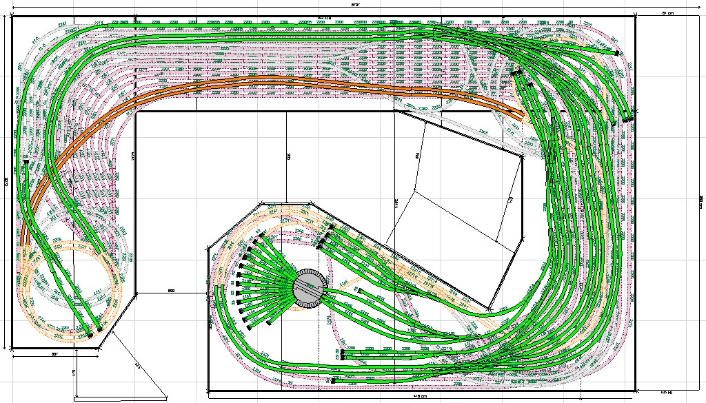

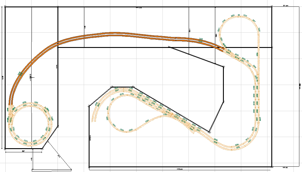

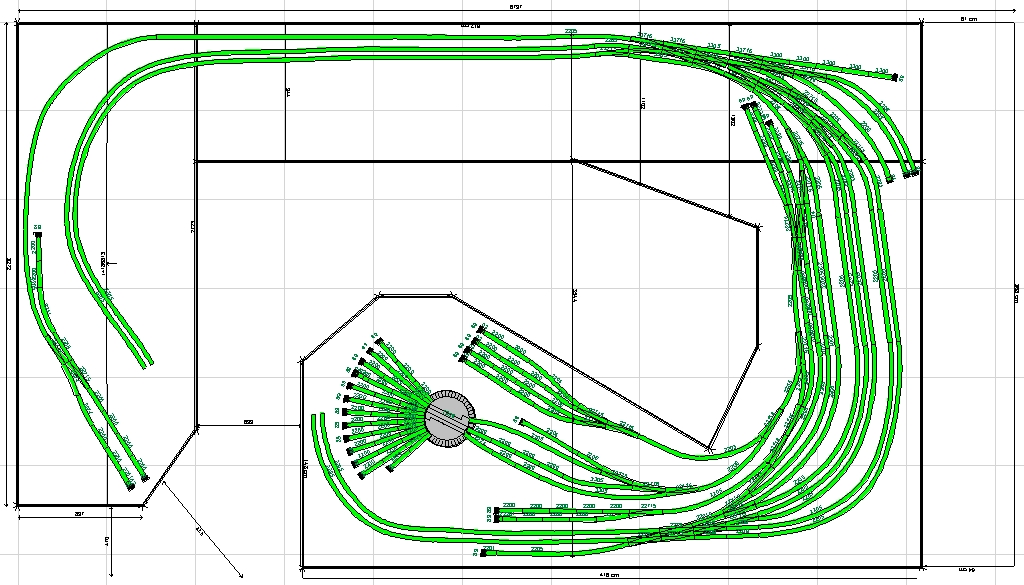

die alte Anlage (Kellerhausen) ist Geschichte. Der Raum ist für die neue Anlage vorbereitet und deshalb habe ich diesen neuen Thread ins Leben gerufen Zuerst hier noch mal die Gleispläne der neuen Anlage:
Unterste Ebene auf 60 cm: Schattenbahnhof 1
Darüber auf 83 cm Der Schattenbahnhof 2 und teile der Auf, bzw. Abfahrt
Auf 98 cm dann die Paradestrecke wieder mit der anteiligen Auf, bzw. Abfahrt zum SB1
und schließlich auf 110 cm Höhe der Hauptbahnhof
Hier noch mal alle Ebenen zusammen:
Ich weiß, das nicht alles ganz leicht zugänglich ist. Vor allem beim SB2 bin ich mir noch nicht ganz sicher, ob ich ihn wirklich baue oder nicht. Das ergibt sich beim bauen und testen Die Drehscheibe werde ich herausnehmbar gestalten und an den Bahnhof komm ich auch von rechts durch einen 60 cm Breiten Gang ran. Um im Falle einer Entgleisung im Schattenbahnhof leicht ran zu kommen werde ich jedes Gleis einzeln Abschaltbar machen. Dann kann ich in Ruhe den Schattenbahnhof an der entsprechenden Stelle leer fahren und leichter zum entsprechenden Zug zu gelangen.
Die Gleise im SB1 haben eine Länge zwischen 10,70 Meter und 7 Metern und können jeweils bis zu 3 Zuggarnituren aufnehmen. im SB2 liegt die Gleislänge bei 4,80 - 4,30 Metern und wird teilweise für 2 Garnituren und teilweise nur für eine Garnitur pro Gleis vorbereitet. Die Gleislängen im Bahnhof liegen bei 2,50 - 3,50 Metern. Mein längster Personenzug, der ICE1 hat eine Länge von 3 Metern und die 2 längsten Güterzüge sind 3,30 Meter lang, Zur Not kann also auch mal einer dieser Güterzüge im Bahnhof halten (was aber eigentlich nicht vorkommen wird )

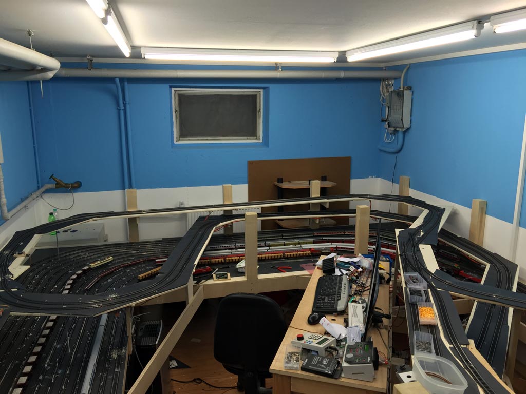

Hier noch 3 Aufnahmen vom Raum, wie er aktuell ausshieht:
Montag Abend.... erstes Blau ist an den Wänden:
Donnerstag Abend.... Der Boden ist verlegt:
Heute kommt das bestellte Holz für den Rahmen und dann kanns mit dem Neubeginn so richtig los gehen

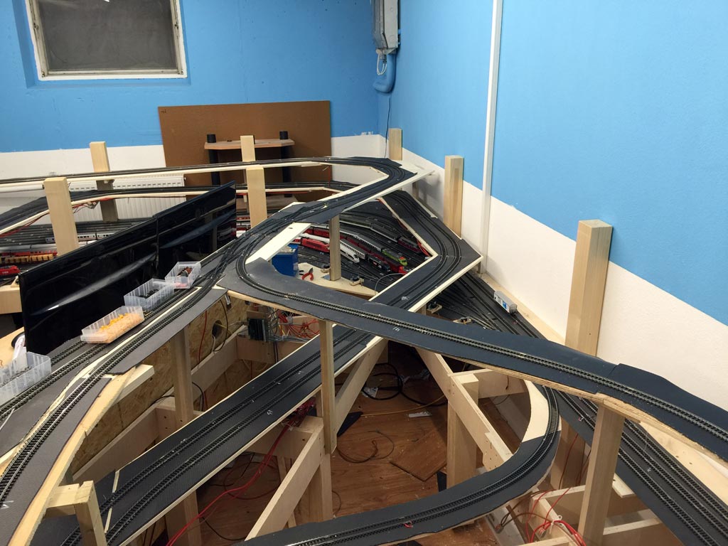

Nichtsdestotrotz hab ich mal ein paar Fotos vom Material gemacht
Das hier sind die Füße, schon mal mit den Schlagmuttern für die höhenverstellbaren Teller vorbereitet:
Das Holz ist keilverzapftes Kantholz, ca. 7 x 8 cm. Der Vorteil ist, das es praktisch keine Astlöcher hat und sich angeblich kaum verzieht (ich vertrau da mal meinem Schreiner
Ebenfalls vom Schreiner hab ich mir die Füße auf 2 Seiten so ausfräsen lassen, das ich die Latten für den Rahmen einfach einlegen und verschrauben kann. Dadurch hängt das Gewicht der Anlage nicht an der Schraube sondern kann voll über den Fuß abgeführt werden.
Hier ist das Holz für den Rahmen... ca. 90 Meter in 10 cm breite und ca. 20 Meter in 6 cm Breite.
Geschnitten wurde das ganze aus Multiplex Birke, 18 mm.
Damit sollte ich doch einen einigermaßen brauchbaren Rahmen zimmern können.... heute Abend gehts los

@all: Gestern ging's mit dem Rahmenbau dann schon ein bisschen los...... die Erste Ecke steht zumindest schon mal frei und ist an der Wand auch schon mit der Wasserwaage ausgerichtet..... Hier einfach mal 3 Fotos:
Von der Tür aus:
Und noch 2 mal die Gegenrichtung
Das erdachte Konzept scheint bis jetzt zumindest aufzugehen, alles ist jetzt schon recht stabil......ich hoffe ich kann heute Abend wieder weiter bauen.....
