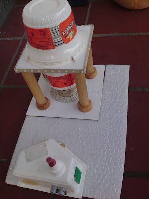

Meine Geländestücke werden grundsätzlich bemalt, Du siehst hier also noch den Rohbau, allerdings helle ich nicht mit der Tupftechnik per Schwamm auf sondern mit Trockenbürsten.
Hier mal ein Beispiel eines fertigen Geländestücks:

Wenn Du mehr von meinen Arbeiten mal sehen möchtest, dann geh doch mal auf Cyriacus Capitol, Da siehst Du alles was ich bisher gemacht habe. Im Prinzip baue ich seit 2002 jedes Jahr mindestens ein Geländestück und meistens teste ich von Bastelsaison zu Bastelsaison eine neue Technik aus. Dieses Jahr ist es das Prägen von Styrodur.

Ich habe nun Deine Seiten und Deine Werke angesehen. Stark wie Du aus Verpackungsresten zu solchen Ergebnissen kommst.
Habe richtig gestaunt. <a href="http://www.sweetim.com/s.asp?im=gen&lpver=3&ref=11" target="_blank"><img src="http://content.sweetim.com/sim/cpie/emo ... 0203F5.gif" border="0" title="Click to get more."></a>
Ich würde das Modellbaurecycling nennen. <a href="http://www.sweetim.com/s.asp?im=gen&lpver=3&ref=11" target="_blank"><img src="http://content.sweetim.com/sim/cpie/emo ... 0203FC.gif" border="0" title="Click to get more."></a>

Mein Plan ist es diesen Style nun auch auf HO zu übertragen. Insofern finde ich Dein Regal Projekt so interessant, da es mir hier in meinen Räumlichkeiten ermöglichen würde, eine Anlage zu bauen. Dabei würde ich dann aber so arbeiten wie bei meinem TT Gelände, d.h. erst alles Bauen und später komplett bemalen, das ganze in Retro-SciFi gehalten sprich mit Raumhafen usw.
