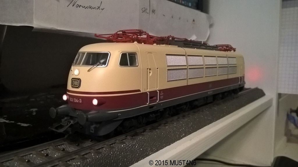

Testbericht: Piko BR 103 (51671 AC) mit vielen Detailbildern
Beitrag von MU5T4N6 » Do 5. Nov 2015, 14:05
Betriebsnummer: 103 134-3
Bezeichnung: Elektrolokomotive der Baureihe 103 der DB
Hersteller: Piko
Artikelnummer: 51671
Spurweite: H0
Herstellungsjahr: 2015
Sondermodell: nein
AC oder DC: AC
Epoche: IV
Bahnverwaltung: Deutsche Bundesbahn
Heimat-Bw: Frankfurt/M
Bahndirektion: Frankfurt/M
Revisionsdatum: 14.6.71
Länge: 22,4 cm
Gehäuse: Kunststoff
Decoder: Uhlenbrock Intellidrive
Motor: Gleichstrommotor
Flüsterschleifer: nein
V-max digi/ana: ... / ...
Digitaladresse: 03
Digitalfunktionen:

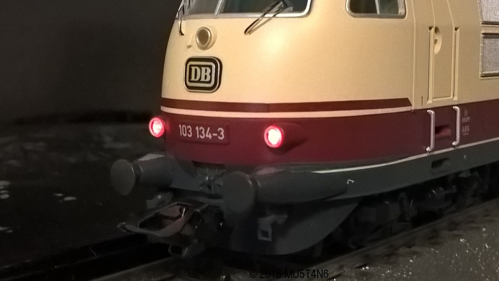

F0: Licht LED warmweiß (mit der Fahrtrichtung wechselnd)
F1: Rotes Licht hinten
F2: Rotes Licht vorne
F3: Rangiergang
F4: Direktsteuerung
F1 schaltet das rote Licht am Führerstand 2, F2 entsprechend auf der anderen Seite:
Durch aktivieren beider Tasten lässt sich ein Abstelllicht nachbilden.

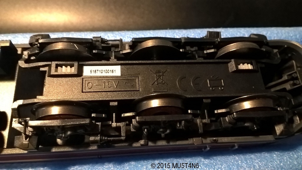

Der Unterboden der Lok ist aufgeräumt und unspektakulär:
Der verbaute Schleifer ist kein Flüsterschleifer, aber auch nicht sonderlich laut:

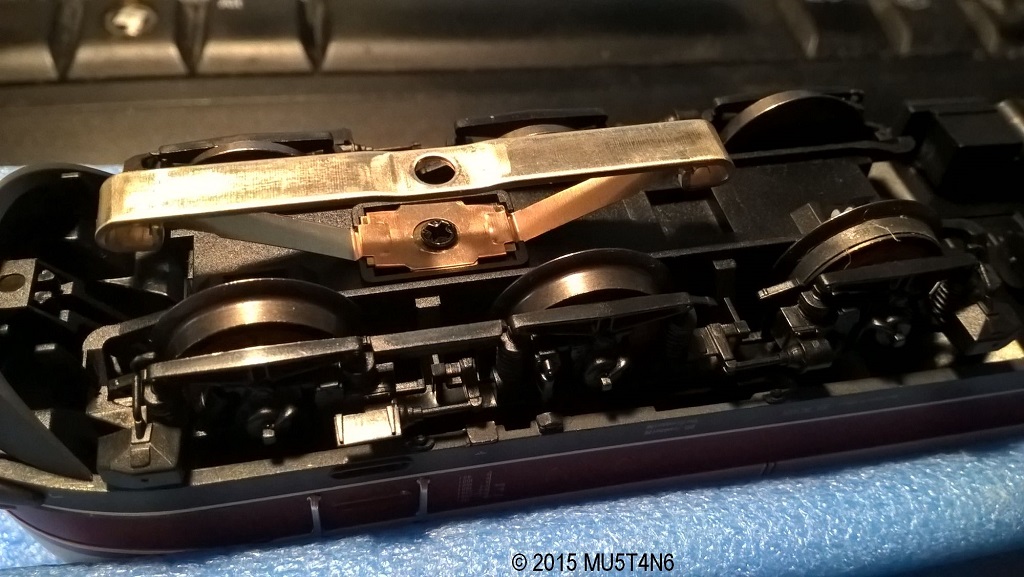

Das Antriebsdrehgestell. Beim Auspacken der Lok fielen mir der Getriebeboden und die Achsen entgegen. Zum Glück ist alles nur geklipst, so dass alles rasch wieder an Ort und Stelle war. Etwas unschön sind die unverkleideten Zahnräder, das macht sie anfällig für Schmutz und Staub:

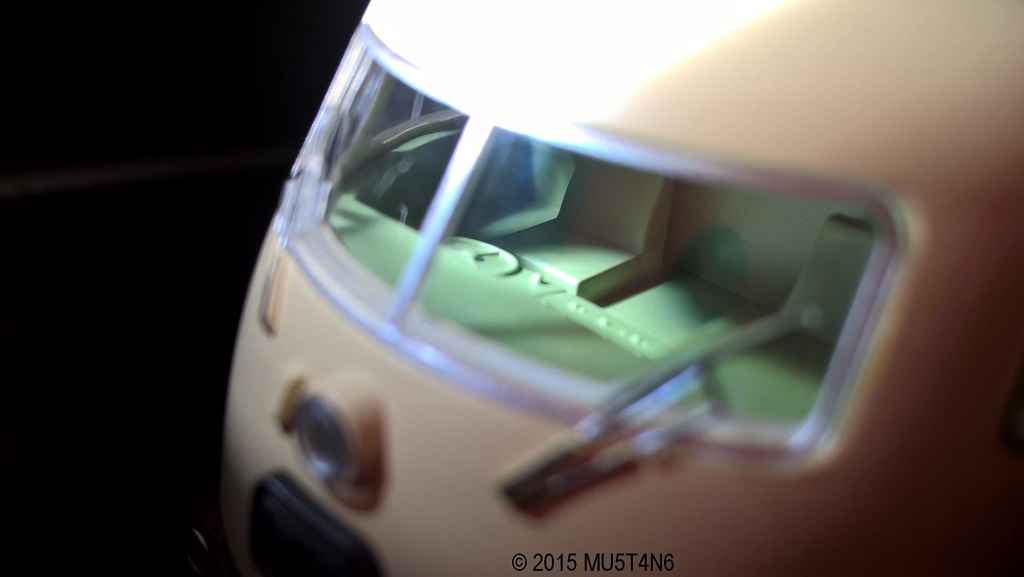

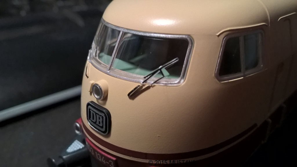

Die Front weiß zu gefallen, die Scheibenwischer sind zweigeteilt, was aber nur in der extremen Nahaufnahme auffällt:

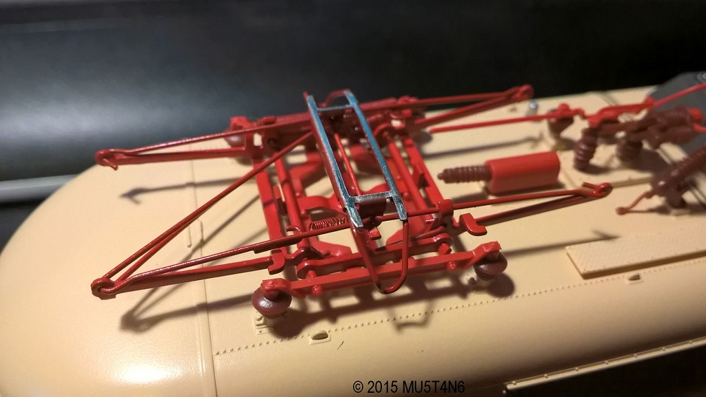

Die Stromabnehmer sind angenehm detailiert:
Ein Oberleitungsbetrieb ist leider nicht vorgesehen.

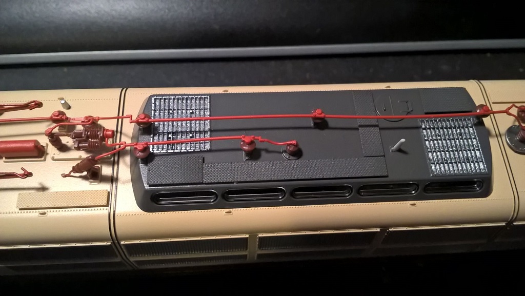

Auch der Dachgarten ist hübsch gemacht, allerdings wirken die Leitungen etwas plastikhaft:

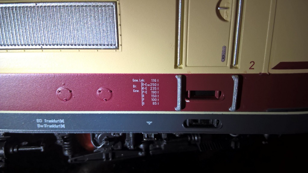

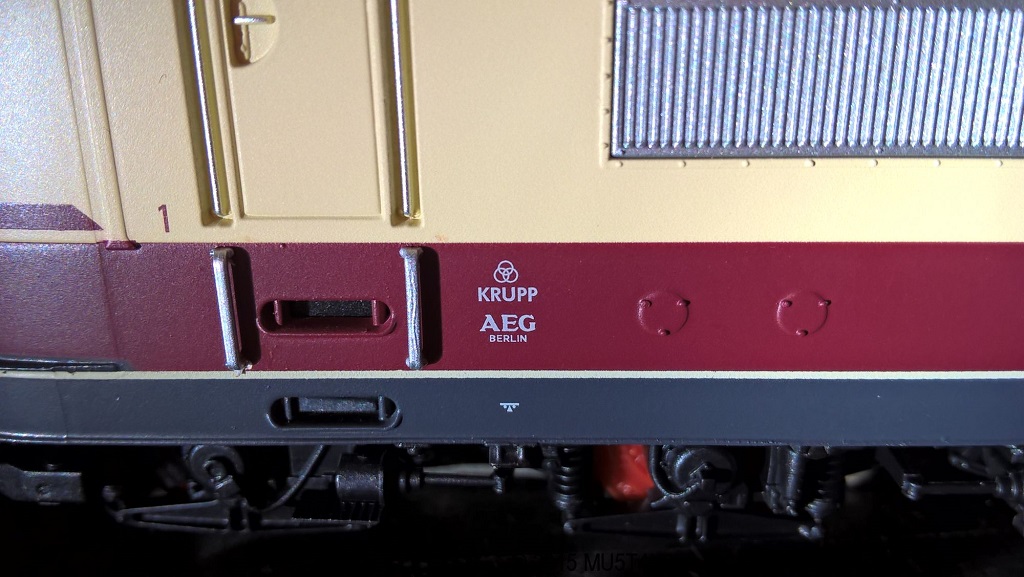

Die Beruckung ist absolut tadellos ausgeführt:
Beide Führerstände sind vorhanden, wenn auch mäßig detailiert. Einen Lokführer sucht man vergebens. Eine Führerstandsbeleuchtung ist vorhanden, diese lässt sich mit dem Werksdecoder allerdings nicht schalten (siehe auch weiter unten):

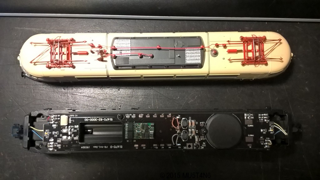

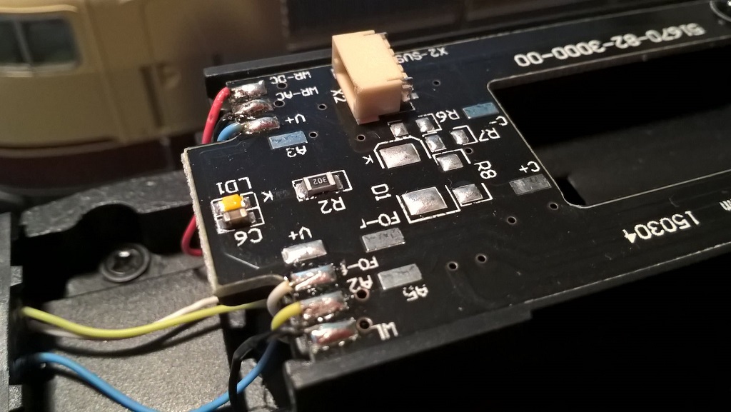

Das Innenleben der Lok ist modern aufgeräumt. Die Aussparung links ist für einen Stützkondensator gedacht, siehe auch hier. In der Mitte sitzt der Decoder in einer PluX Schnittstelle. Der verbaute Decoder ist ein PluX16 Decoder von Uhlenbrock. Die runde Abdeckung rechts ist für einen Lautsprecher gedacht:
Hier in der Mitte sieht man eine SMD LED. Diese dient der Führerstandsbeleuchtung, welche mit dem Werksdecoder allerdings nicht angesteuert werden kann, dazu ist ein PluX22 Decoder notwendig:

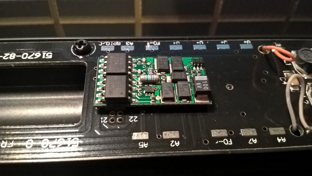

Der verbaute Decoder:

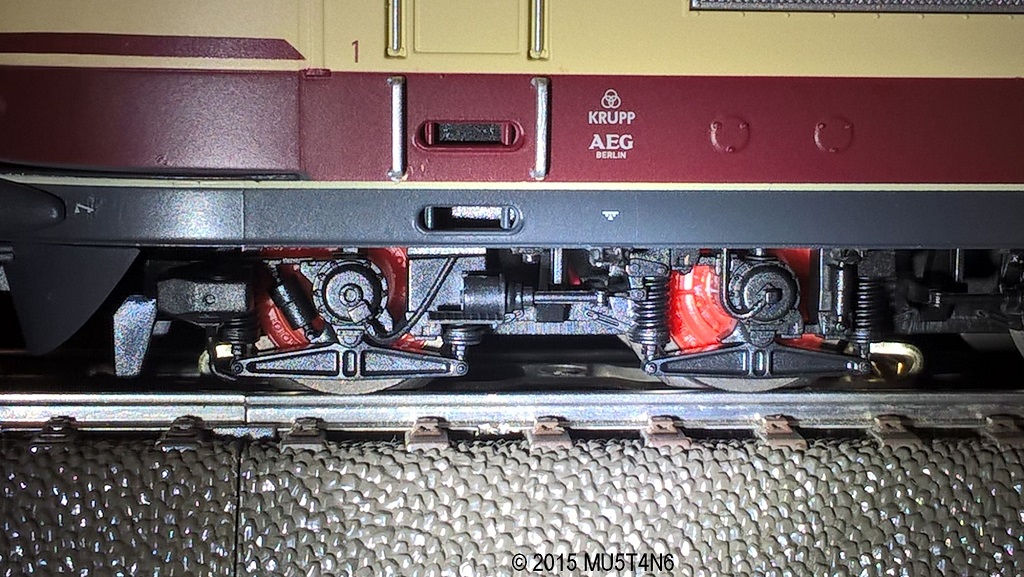

Die Drehgestelle sind gut detailiert, positiv fallen die roten Radscheiben ins Auge:

Übrigens, auf Deinen Bildern mit dem Stromabnehmer ist zu sehen, dass eine Feder fehlt.
York

Oh ja, da hast du recht. Das ist mir gar nicht aufgefallen.

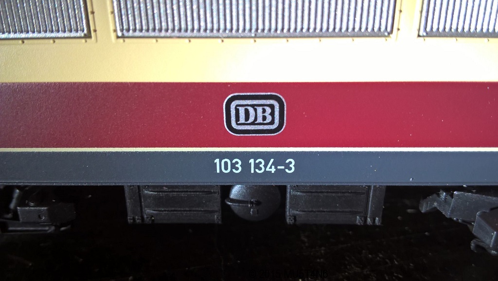

Eine Anmerkung als Eisenbahner im richtigen Leben, es heißt nicht Baureihe 103 134-3. Das ist falsch, aber das machen leider viel zu viele falsch. Korrekt lautet es Lok 103 134 der Baureihe 103. Wenn man präzise sein möchte Baureihe 103.1. Das Wort Baureihe bedeutet ja Bauart oder Gattung. Du gehörst ja auch nicht der Gattung Max an sondern der Gattung Mensch und bist der Max.

Dieser Umstand ist mir durchaus bekannt, nur habe ich wohl vergessen, die Vorlage des Beitrages entsprechend anzupassen. Ich hoffe, man kann mir das noch verzeihen.
