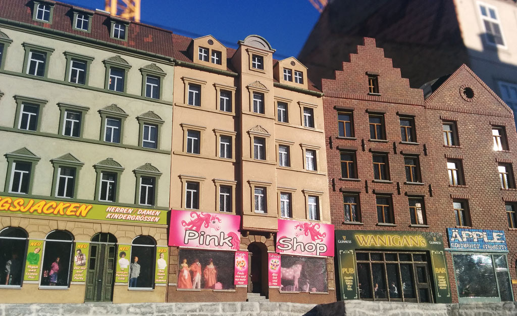

Ich stell das mal hier hin, vielleicht ist es ja hilfreich bei der Planung (Spur N)
Vorab: Es geht primär um den Bausatz, nicht so sehr um meine Baukünste.
Baubericht Auhagen Stadthäuser Ringstraße 1-3
Die Stadthäuser passen in der Größe und Höhe recht gut zu Pola/Faller Stadthäusern, wirken aber recht zierlich: Fenster, Dachgaupen, Regenrinnen, Rauchfänge, Stiegen... sind deutlich kleiner als bei den „Klassikern“ üblich.
Mit nur knapp über 40mm Gebäudetiefe ist der beste Platz eher hinten auf der Anlage, wo ein kleinerer Maßstab für mehr Tiefe sorgt.
Der Bau-Stil liegt nahe an üppigen Gründerzeit-Gebäuden, die Verzierungen sind aber etwas schlichter und weniger ausladend, sodass sich die Häuser auch gut mit Laser-Cut Modellen vertragen.
Bis auf die Balkongeländer (Lasergeschnittener schwarzer Karton) ist der Bausatz aus relativ dünnem, weichen Polystyrol. Die Bodenplatte ist innen und eben, ein Gehsteig ist nicht dabei.
Hinweis zum Foto: Das Schaufenster "Pink Shop" ist größer ausgeschnitten.
Alles ist bemalt (kein Plastik sichtbar), aber weitestgehend an den Originalfarben gehalten.
Das Ziegelgebäude ist ein typisches Pola/Faller-Stadthaus zum Vergleich.
Die (sehr zierlichen) Regen-Fallrohre hab ich noch nicht angeklebt.
Die Passgenauigkeit ist hervorragend, durch das dünne Plastik sind die Klebestellen aber oft recht klein. Der Zusammenbau ist trotzdem einfach und gelingt ohne Fummeleien (..Ausnahme: Fenster) . Insgesamt ist der Bausatz gut durchdacht.
Erfreulich ist auch, dass das Dach abnehmbar bleibt und das Innere für Beleuchtung oder Gestaltung der Geschäfte recht gut erreichbar bleibt, ohne dass dadurch störende Ritzen entstehen.
Geschmacksfrage: Fenster
Die Fenster bestehen nicht wie üblich aus Rahmen + Fensterglas, sondern sind jeweils transparente Einzelteile mit aufgedruckten Fensterrahmen. Das hat Vor- und Nachteile:
+ Die Fensterrahmen sind sehr schlank und haben kaum Tiefe. Das passt sehr gut zur insgesamt filigranen Erscheinung.
- Die Rahmen sind seidenmatt weiß und lassen sich nicht umfärben oder altern, ohne das Glas zu verschmutzen. Licht scheint durch den Rahmen.
- Die Bedruckung ist nicht immer exakt, das Fenster ist also etwas verschoben. (Ich bin nicht sicher, was genau das - im wahrsten Sinne des Wortes „kleine“ Problem verursacht.).
- Kleber auf dem Glas bleibt wohl drauf, weil es keinen passenden Ersatz gibt.
Weitere Erwähnungen
Ich habe die Fenster erst nach dem Zusammenbau und Altern eingesetzt. Das war ziemlich mühsam und langwierig, weil die Gebäude bei kleiner Grundfläche doch recht hoch sind; der Spielraum für Finger + Kleberfläschchen ist dadurch sehr begrenzt und es kommt fast unweigerlich zu Patzern auf dem Glas.
Die Ersatzscheiben sind nicht gerade im Überfluss vorhanden und irgendein Stück Glas reicht ja nicht.
Aufpassen: Die Fenster im Erdgeschoss und im ersten Stock sind geringfügig höher als im 2. Und 3. Stock. Vor dem Festkleben also darauf achten, dass wirklich das richtige Fenster eingesetzt ist.
Die Bodenplatten sind innenliegend und beschränken den Eingriff von unten unnötig stark. Hier wäre Plastik sparen sinnvoll gewesen.
Das Eckhaus kann in 75°, 90° und 105° gebaut werden. Bei 105° bleiben die Teile mit den Balkonen über, ich habe diese verwendet, um die Feuermauer aufzupimpen:
(Hinweis zum Foto: Die Balkone sind hier noch nicht fertig)

das sieht sehr gut aus! Magst Du noch was mehr dazu schreiben, wie du bemalt und gealtert hast?
Meine "Alterungsmethode" ist wenig effizient und auch nachträglich nicht möglich: Ich grundiere alles - teils schon vor dem Zusammenbau - mit Airbrush, dadurch hält die folgende Farbe besser bzw lässt sich leichter dünn mit dem Pinsel auftragen.
Bevor ich die Fenster und Anbauteile einsetze, "überschütte" ich alles mit braun-schwarzer Brühe, mehrmals. Während dem Trocknen drehe ich öfter mal um und tappe es auch mit den Fingern an.

Ganz formlos ein paar weitere Fotos, gemacht mit einem Makro-Objektiv:
Mit dem Rost übertreibe ich es gern
[Edit: Bilder entfernt wegen Missgeschick (Versehentlich überschrieben)]
Die kleinen Schilder sind 4x12mm groß. Das hat mein Laserdrucker nicht mehr sauber rausgebracht, deswegen habe ich im Drogeriemarkt Digitalfotos gemacht (Selbstbedienung). Da ist die Auflösung nicht allzu hoch (300 DPI), aber es gibt kein Raster.

#6 von Zetti65 , 17.01.2020 18:29
Hallo Chio,
Deine Gebäude, und was Du daraus gemacht hast, gefallen mir ganz gut. 👍 Steht in dem hellgrünen Haus ein Fenster auf dem Kopf?
Die Fotos der Schilder in der Drogerie drucken lassen, hat sich auf jeden Fall ausgezahlt.
Zum Thema Makro: Da siehst du echt alles, jeder Fehler wird gnadenlos aufgezeigt. Ich weiß, wovon ich spreche... 😉

...Steht in dem hellgrünen Haus ein Fenster auf dem Kopf?...
Uiui,,, Das ist mir nicht aufgefallen - Danke für den Hinweis!
Ja - wie gesagt: Das nachträgliche Einkleben der Fenster war nicht ganz einfach, da ist mir das wohl passiert.
Kein Wunder, dass das erst einem Z-Bahner auffällt
Makro: Ja, das kann grausam sein, genauso wie das Smartphone. Aber da muss man eben durch, ich gehe trotzdem ganz nahe ran, viel näher als die meisten hier. Da gibt es eben mal Ritzen und Ungenauigkeiten, das gehört dazu, und ich weiß ja auch, dass man das mit freiem Auge praktisch nicht sieht.
