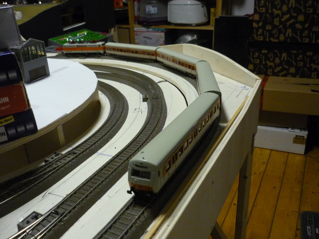

Ich habe heute endlich meine Märklin S-Bahn Garnitur auf Gleichstrom umgebaut !
Erstmal wurde gestestet, ob die Elektrik des Steuerwagens auch Gleichstrom ab kann.
Das wurde mit einem Stück Märklin Gleis und angelegten Gleichstrom getestet.
Natürlich beide Polarisationen, um keine Überraschung zu erleben.
Sie hat ohne Beanstandungen mitgemacht.
Also wurden neue Achsen für die Wagen besorgt.
Ich hab den Wagen aber 9mm Achsen spendiert, was verdammt gut aussieht !
Der Steuerwagen hat beidseitig isolierte Achsen bekommen.
Das hintere Drehgestell nimmt nun beidseitig Strom ab.
Das reicht aus, das der Steuerwagen auf dem C-Gleis fast nicht Flackert.
Zur unterstützung werde ich aber noch die hintere Achse des ersten drehgestells zur Stromabnahme heran ziehen.
Die erste Achse dient wie normal der Beleuchtungsumschaltung !
Die orginale Spitzenbeleuchtung
Die orginale Schlussbeleuchtung
Das erste Drehgestell.
Die Stromabnahmebleche sind noch nicht gebogen und nicht angeschlossen
Das fertig umgebaute hintere Drehgestell
Die Wagen mit 9mm Achsen
Die komplette Garnitur mit meiner Roco 111

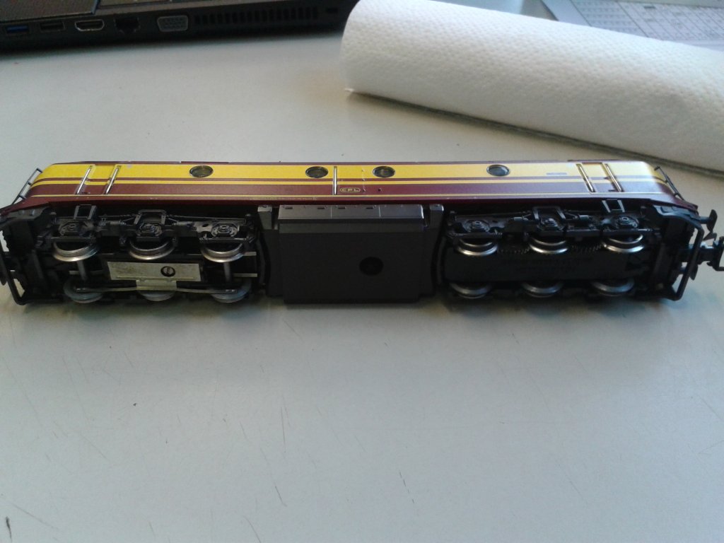

Ich brauche mal einen Rat von einem Experten !
Ich habe mir folgende Lok gegönnt :
http://www.al-bue.de/bilder5/PICT0039.JPG
Nun möchte ich sie auf Gleichstrom umbauen.
Meine Frage(n).
Passen die Drehgestelle der alten Trix/Märklin Hamo Nohabs in die Lok ?
Gab es ein Gleichstrommodell der Lok (Ersatzteile zum Tauschen) ?
Welche Radsätze eignen sich zum Tauschen ?
Meine Frage(n).

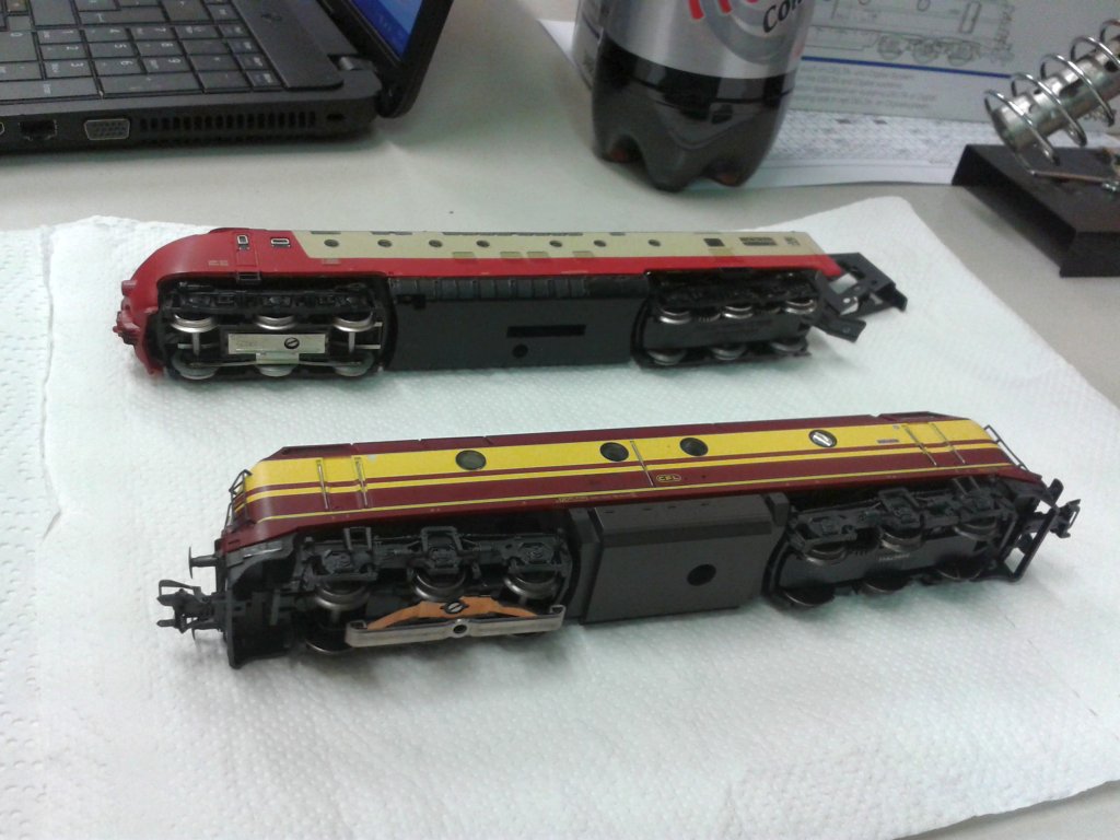

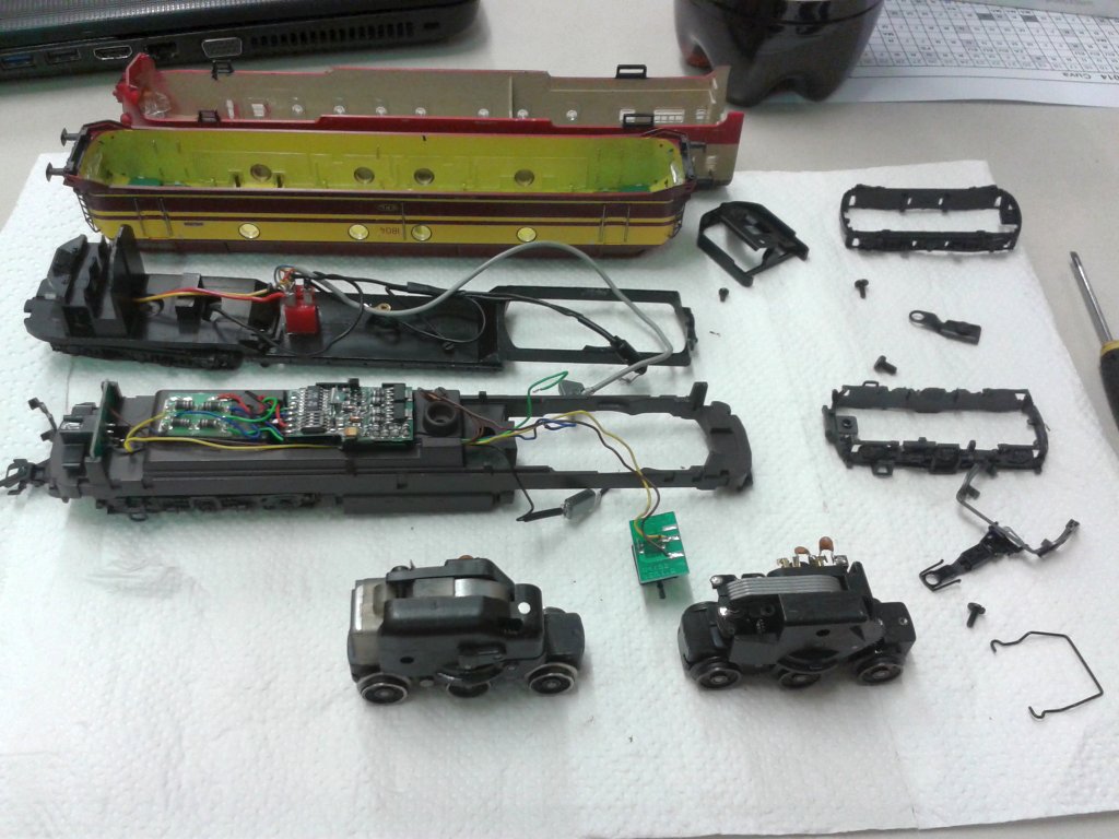

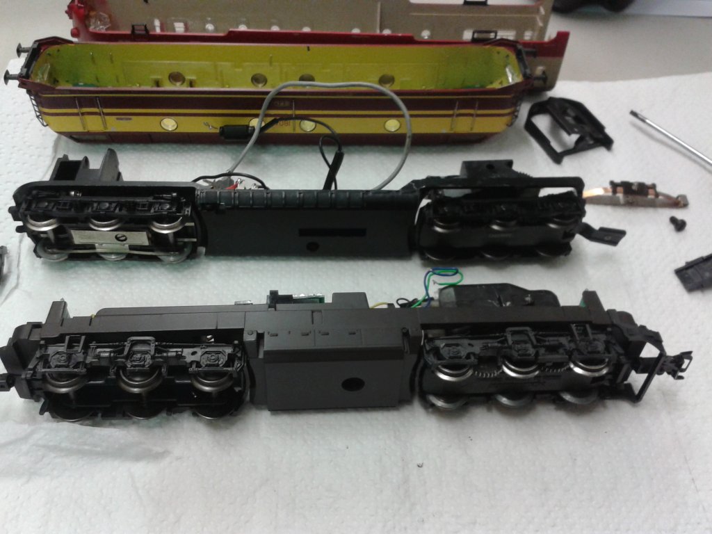

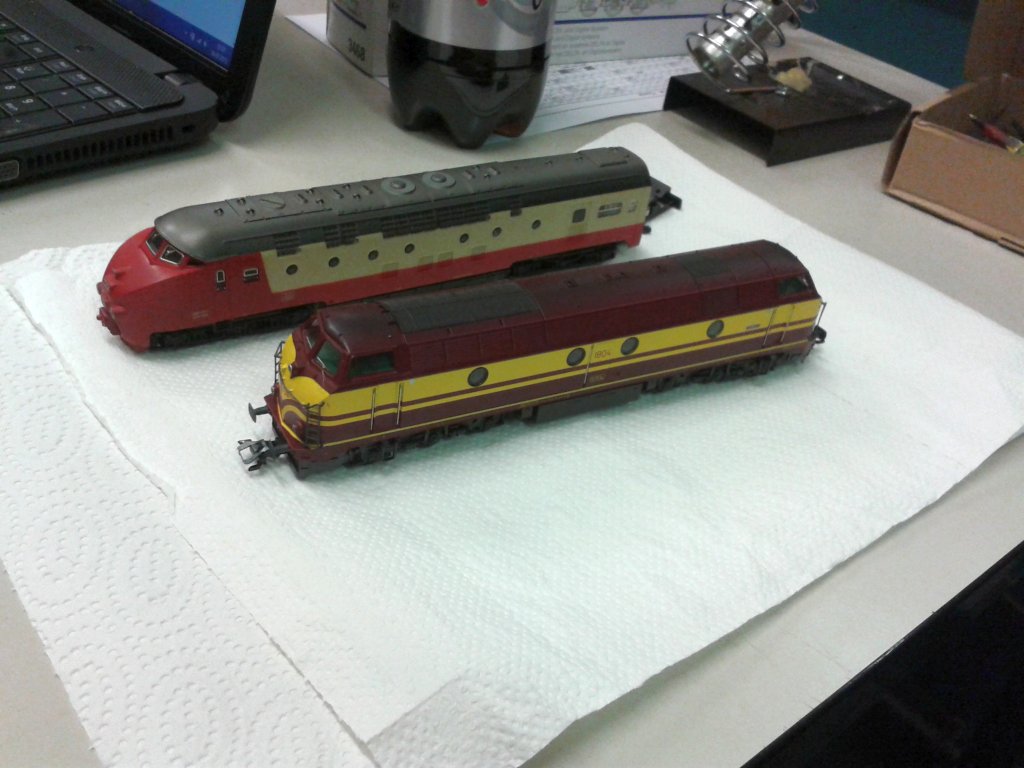

So, ein RAM Triebkopf eignet sich auch zum tauschen der Drehgestelle
Das war die Ausgangslage
Hier beide "Loks" vor der OP

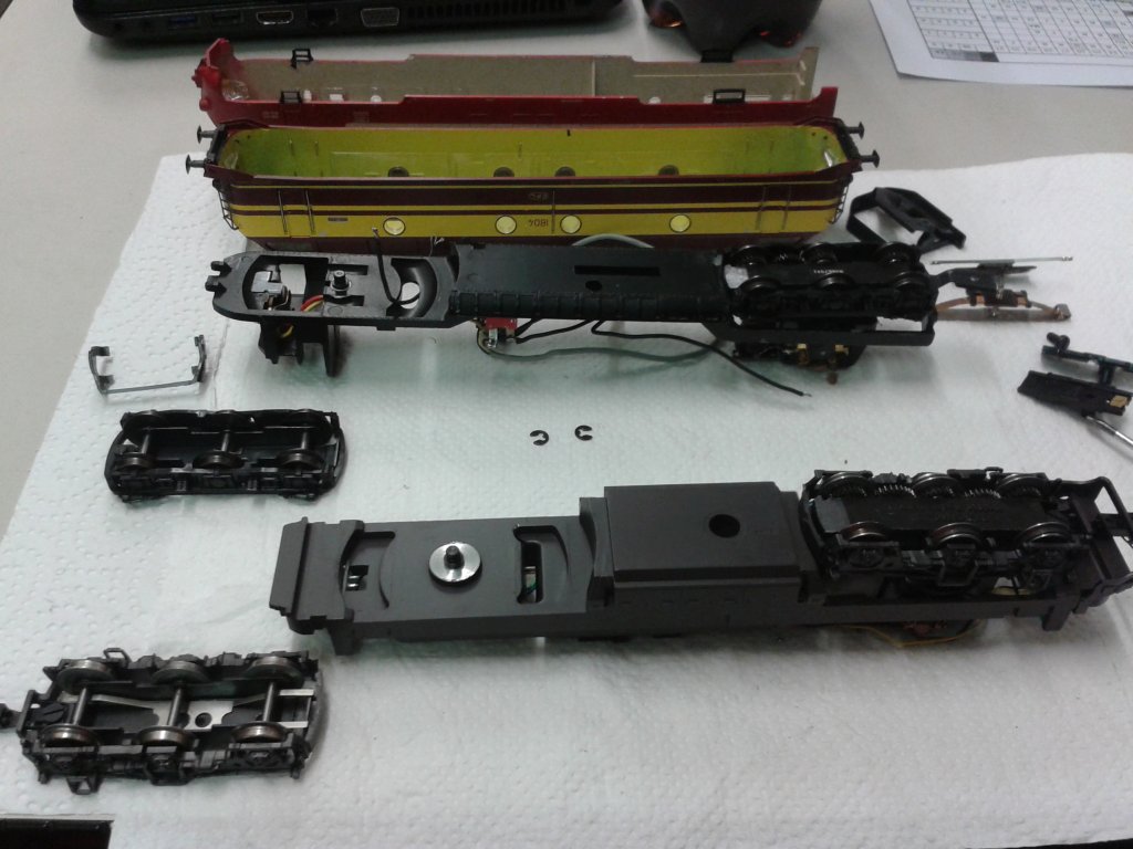

Die Motordrehgestelle sind ausgebaut
Evtl. nehme ich später nur einen Achstausch vor, damit die Lok einen normalen 5-Pol Anker bekommen kann
Die Drehgestelle sind wieder zusammen gebaut
Dann waren die Laufdrehgestelle dran

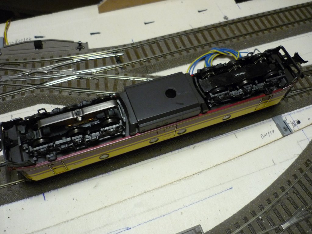

Der Drehgestelltausch ist abgeschlossen
Und fertig ist die Hamo 1804.
Naja, vorerst.
Ich brauche ja nun die Ersatzteile.
Sie hat einen Delta Decoder Inside, welcher erstmal abgeklemmt auf seinem Platz bleibt.
So kann ich sie später wieder auf orginal umrüsten, wenn es sein muss ...

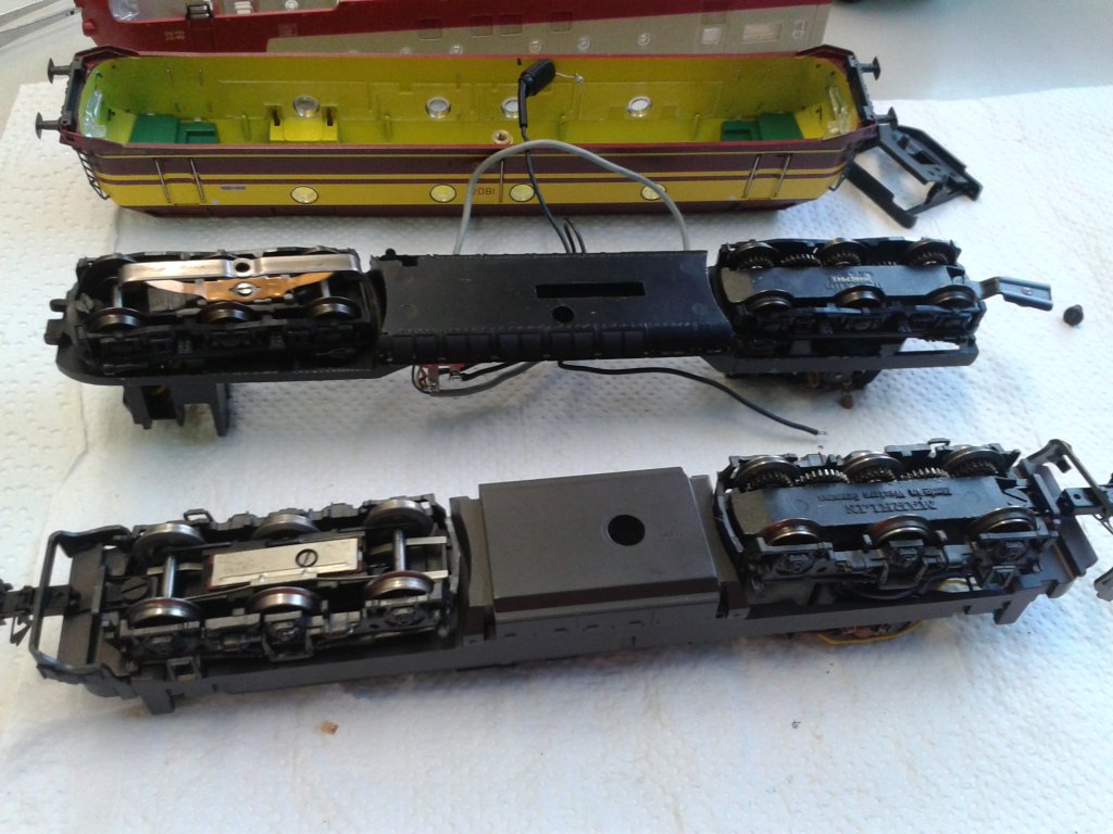

Naja, vorerst.

Ich hab, wie zu sehen, probeweise die Drehgestelle mit dem RAm Triebkopf getauscht.
Hast Du die Umbaubilder gesehen ?
Dann solltest Du erahnen, wo die Teile her sind

Heute habe ich eine Märklin 3044 in die Hände bekommen.
Die E-Version der DHG 500 !
Diese Lok hatte mir schon immer gefallen und nun ist Sie in meiner Sammlung.
Aber Orginal geht sie mal garnicht.
Auch deshalb nicht, weil ein Schleifer drunter ist
Hier ist sie noch Orginal
Das Fahrwerk ist getauscht.
Ich bin immer wieder Fasziniert, wieviel Zugkraft eine Lok mit nur einer angetriebenen Achse haben kann.
Eine Trix DHG zieht mehr als so manche Drehgestelllok

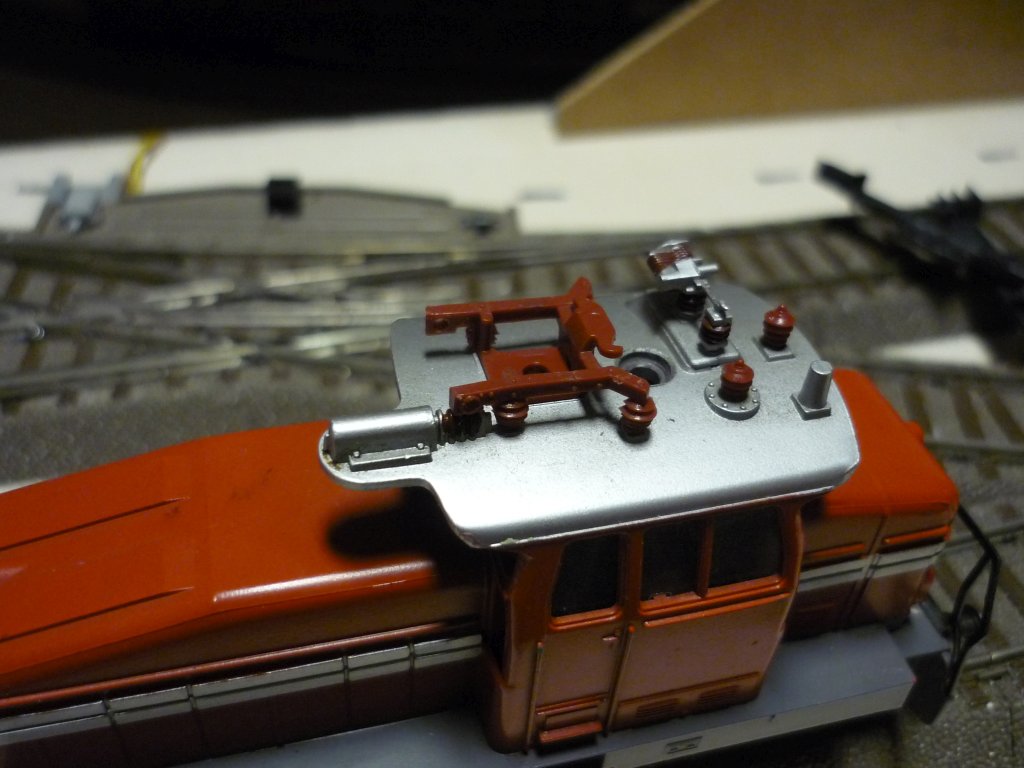

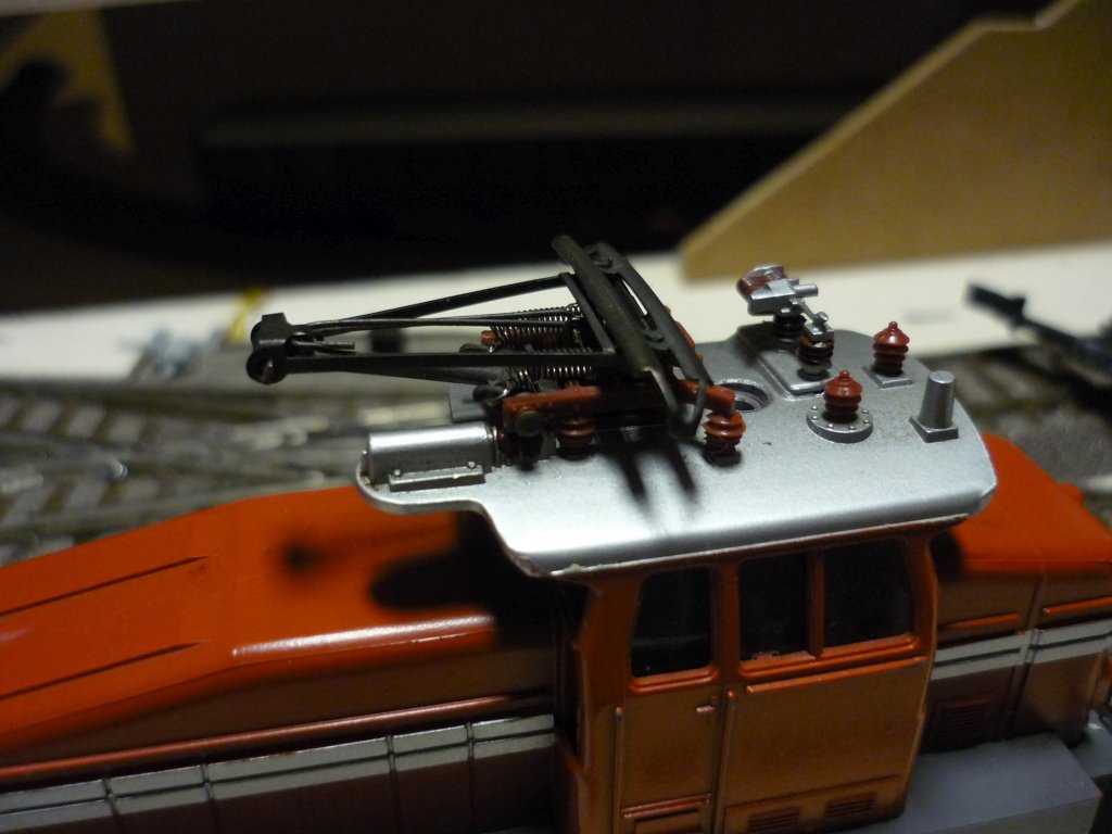

Das Ding musste auf jeden Fall runter

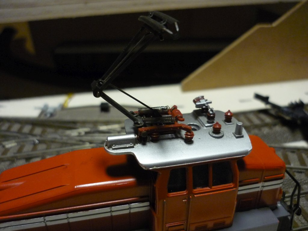

Hier ein letztes Mal ausgefahren
Dann wurde der Stromabnehmer bis auf die Bodenplatte von der Lok verbannt

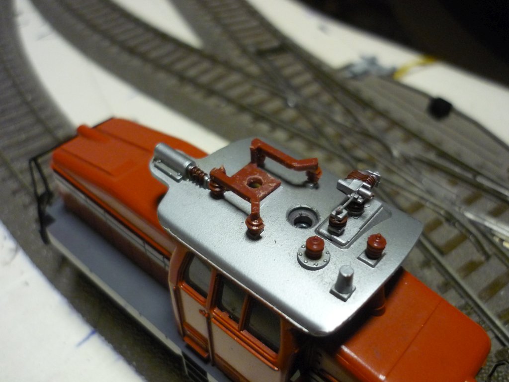

Damit ein neuer Einholm passt, musste erstmal einiges an Material entfernt werden

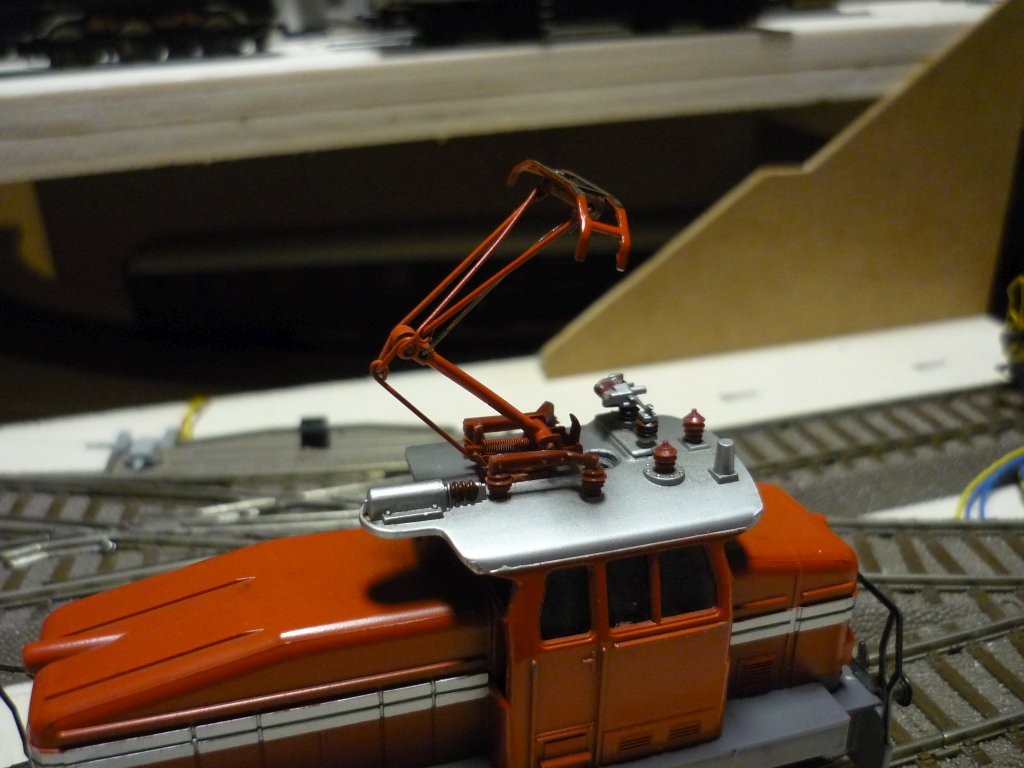

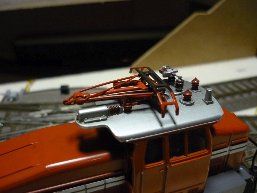

Der neue Panto ist montiert

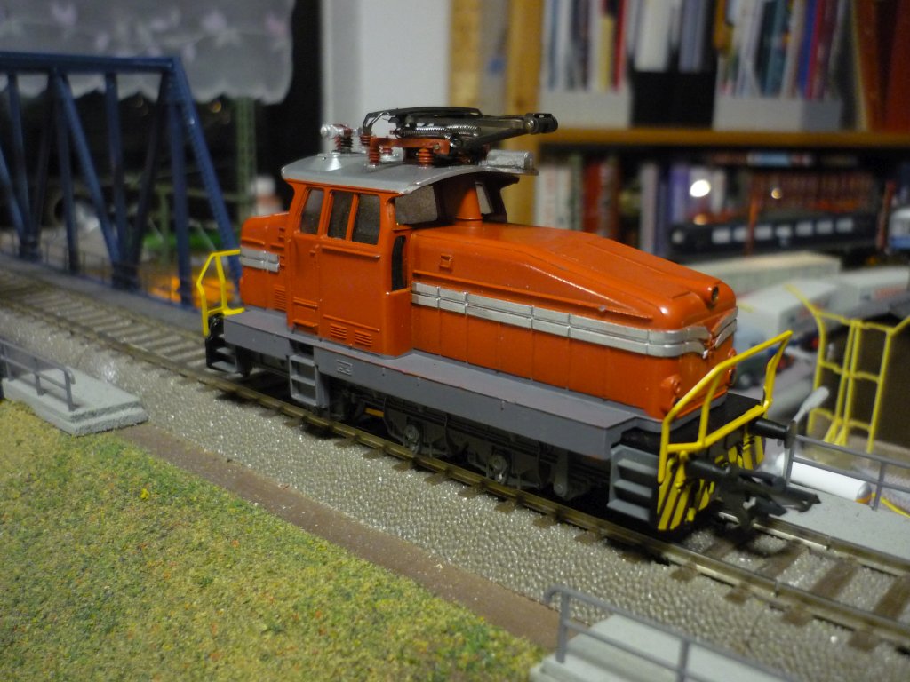

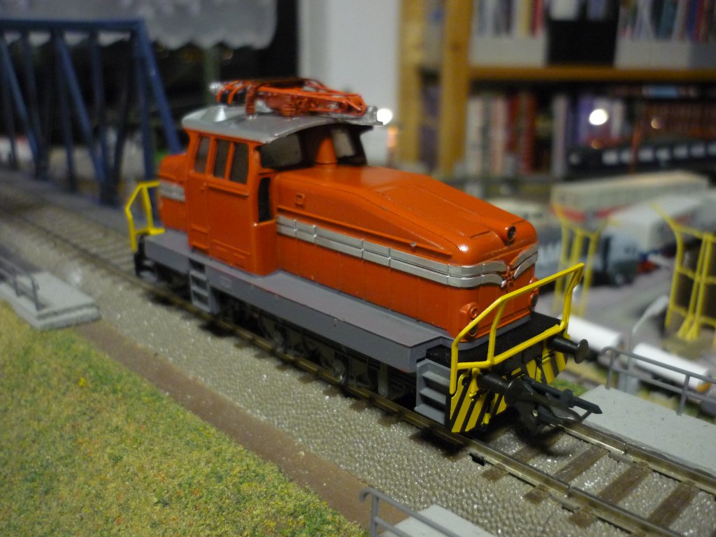

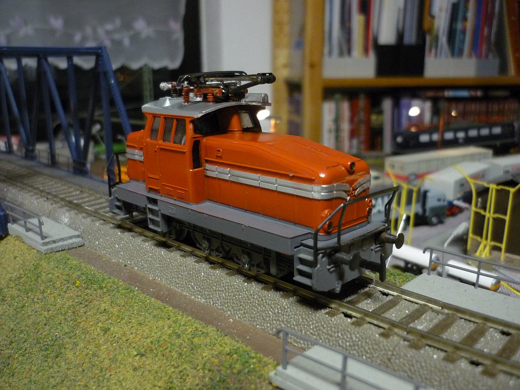

Sieht doch wesentlich besser aus.
Die schräge Palette ist nur zu weit ausgefahren der Fall
Nun ist erstmal Pause, da ich noch einige Decals für die Lok bestellen muss ...

Sieht schon viel besser aus, die Kleine, Mario!
Hendrik

durch diesen schönen Umbau wirkt die 3044 wie eine ganz neue Lok.
Soll das Schraubenloch im Dach verschlossen werden?

Ja, da kommt ein kleines "Blech" drauf !
Mehr demnächst ...

die kleine ehg zieht ja ordentlich was weg.....meine trix dhg500 hstte ich auf grund zu geringer zugwerte verkauft. ...scheinbar gibts da doch erhebliche Unterschiede
Gruß Sascha

Meine DHG 500 und DHG 700 haben das selbe Fahrwerk und die selbe Zugkraft !
Wenn deine auch so ein Fahrwerk hatte, ist das natürlich komisch ...
