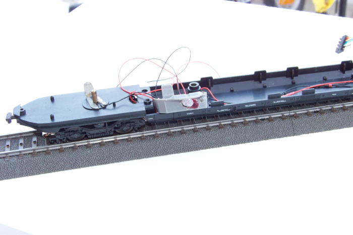

Hier der Umbau:
Hier die Vorwiederstände:
Hier das fast Ergebnis, es fehlen die Pantos der Funktion Decoder, brauch keine Kabel durchziehen und die Antenne mit der Farbe der Dachleitungen:
Hier ein paar vom fertigen LH 403, ich habe den ET mit RP 25 Räder ausgerüstet, die Abrollkulise ist phänomenal leise zu nennen, geht aber nur bei Roco Line.
Hier die RP 25 Räder:

Besonderer Clou war der Motorumbau: Lima Motor raus und "Brennerlaufwerksmotor" von Philipps rein (hatte noch einen alten CD-Brenner von 2000). Wenn man weiß, wie es geht - perfekt.
Der Zug ist leise, schnurrt wie ein Kätzchen und hat ne Menge Power.
Auf einer Seite habe ich dann noch einen 1x1,5 mm Neodymmagneten befestigt - nun liegt das Antriebsdrehgestell wirklich so gut am Gleis als hätte der Triebkopf 500 Gramm Gewicht.
Wer was über den Motorumbau erfahren möchte, kann mich gerne kontaktieren. Ist aber einfach:
wenn man den Rundmotor vom CD-Brenner ausbaut wird man sehen, der passt genau innen im Motorhalter des Lima BR403 rein. Alter Motor nebst Magnet ausbauen und die Frontplatte bearbeiten.
Hier werden 3 Halterungen (wo das alte Motorschild mit den Federn und Kohlen 1/3 innen rund sitzt) bis auf 0,5 cm pro Seite abgesägt. Wichtig ist das Abziehen des Zahnrades des alten Lima-Motors, da dieses dann auf die Welle des CD-Motors gepresst wird und somit den Antrieb zu den Zahnrädern herstellt. Der besägte Deckel (ohne die Bürstenaufnahmen und ohne das Innenleben) wird dann wieder mit den 2 Schrauben auf den eingelegten CD-Motor festgeschraubt und an den 3 Stellen der übriggebliebenen Halterungen mit etwas Kleber (habe hier FlashBonder genommen, da der elastisch bleibt) fixiert, damit sich das Motorgehäuse nicht drehen kann. Fertig. Umbauzeit: ca. 2 bis 2,5 Stunden.

na denn mal Versuch Nummer 3 mit Link:
http://der-controller.com/ebay/2009/001.bmp
Bild Umbau Motor aus CD-Brenner
http://der-controller.com/ebay/2009/002.bmp

Leider kann ich nichts zu der Motorleistung sagen, wie schon geschrieben, es handelt sich hier um einen alten CD-Brenner der Firma Philipps den ich so um die Jahrtausendwende gekauft hatte.
Sicherlich sind hier auch andere CD-Laufwerksmotoren geeignet.
Ich hoffe, das funktioniert und jeder kann sich ein Bild machen über den einen oder anderen Umbau.
Zur Nachahmung dringend empfohlen

diesen Motor kennen wir, es ist ein Torque Motor mit dem ich einige meiner Fleischmänner schon umgebaut habe, es läuft Seidenweich und ist bezahlbar.
Vielen Dank für die Bilder.
