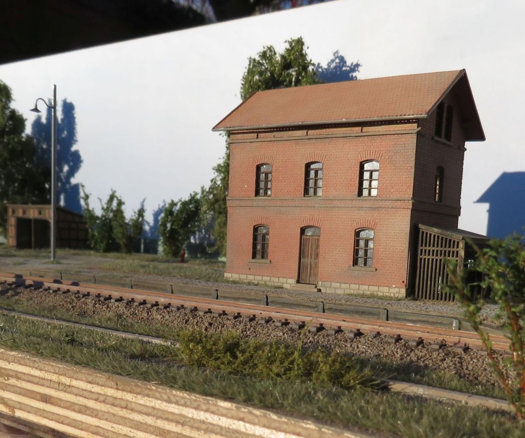

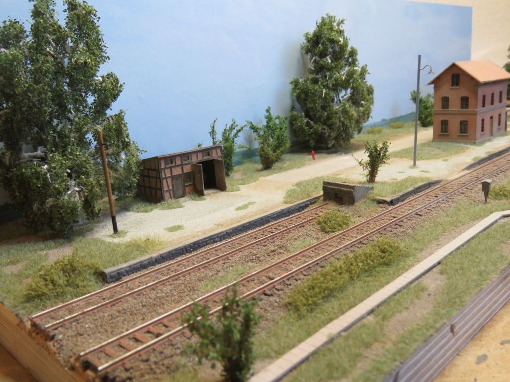

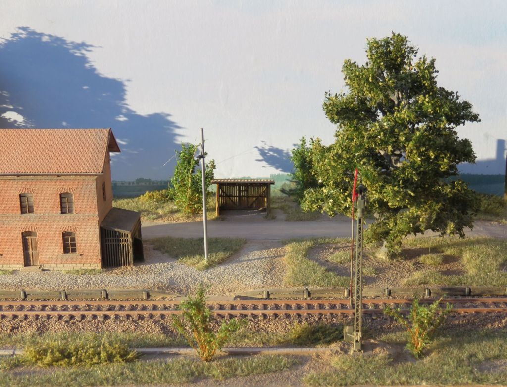

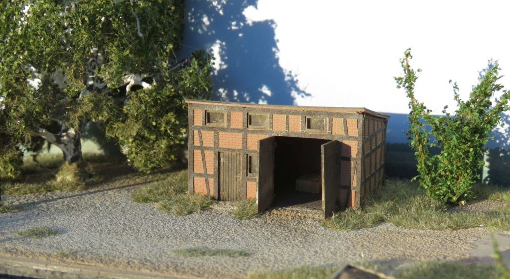

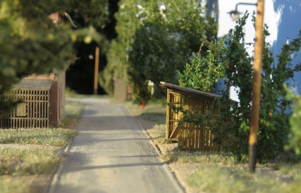

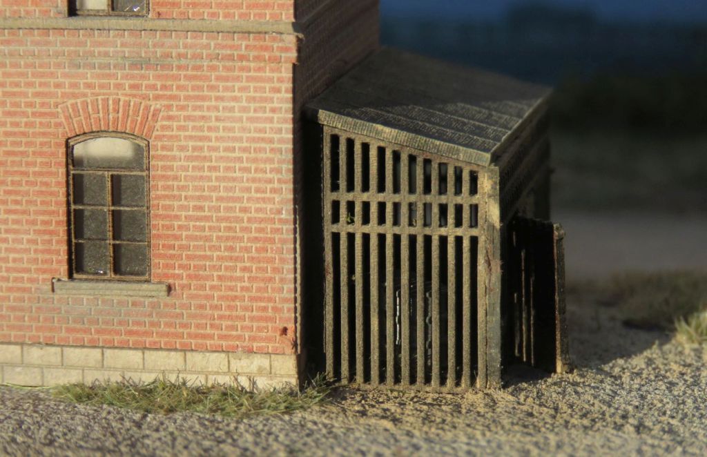

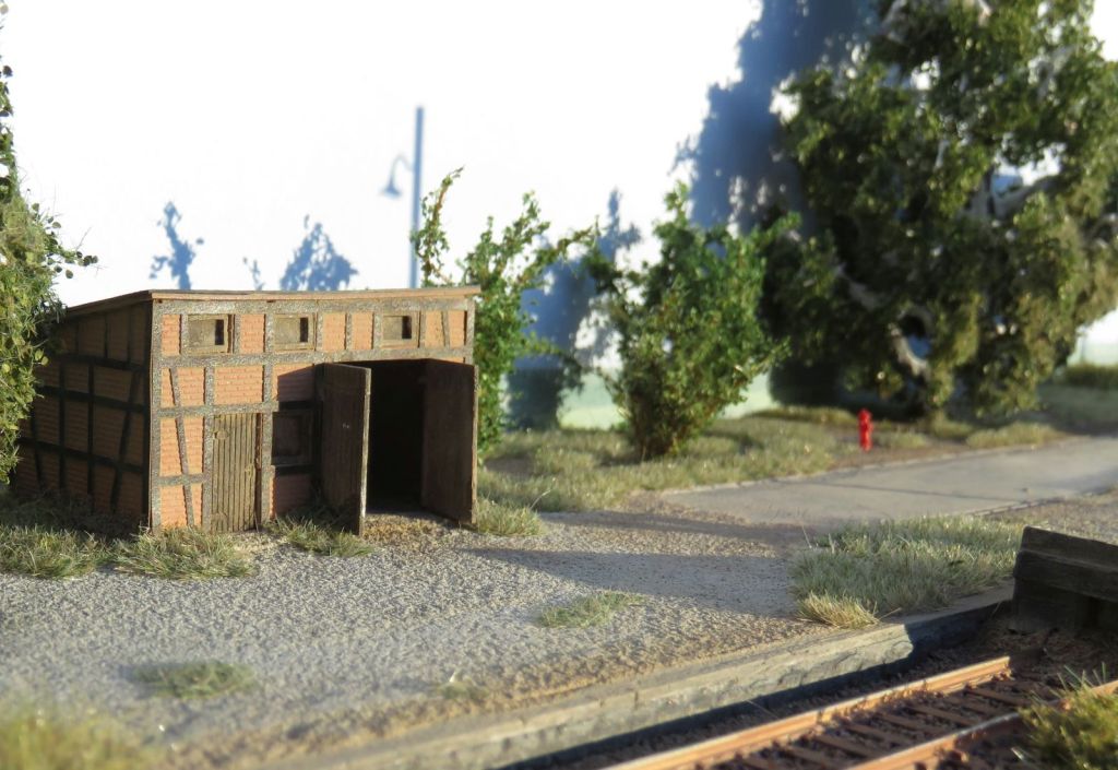

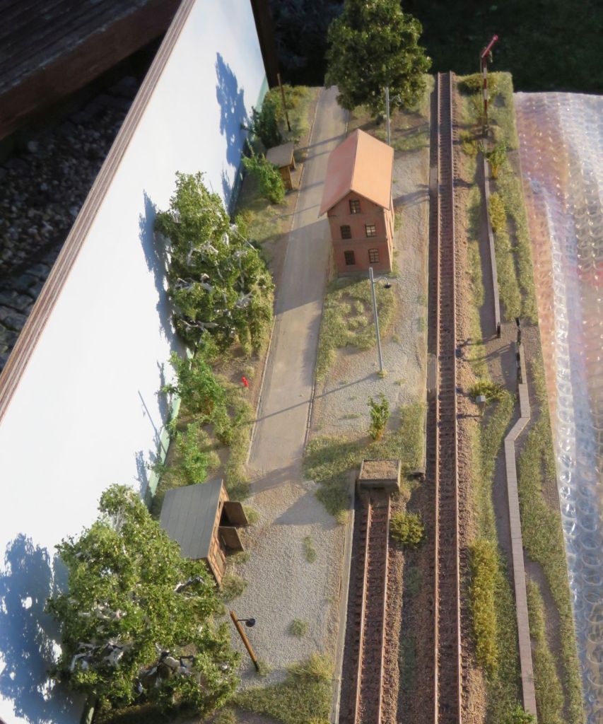

Da ich noch ein wenig Material, insbesondere den Bahnhof von Microwelten, liegen hatte, habe ich mich an dieses Diorama gesetzt.
Außenmaße: 60 x 21 x 18 cm (LxBxH). Platte aus 09 /15 mm Birke Multiplex. Straßen aus Moltofill. Gleise liegen auf Korkbett und sind farblich gealtert. Peco Code 55 – Gleiss. Keine Stromversorgung für das Gleis. 4 x Beli-Beco Strassenlampen sowie LED Beleuchtung im Bahnhof und im Schuppen. Versorgung der Beleuchtung über 3V-Batterie auf der Rückseite. Sämtliche Gebäude sind Lasercut-Bausätze und stammen von Microwelten, Modellbahn-Union, Model-Scene und Busch. Alle gebäude gealtert. Es wurden vier Beli-Beco Lampen verbaut. Die Bäume stammen von Gatra Modellbau bzw. Polak. Fasern von Polak, Noch und Heki. Echte Erden von Terrafine. Turf von Woodland Scenics. Schotter von Minitec. Bahnsteigkanten von Weinert.
Hier eine kleine Auswahl an Bilder......

Hi Thorsten,
ich bin zwar momentan sowas von faul und nicht wirklich in MoBa-Laune, aber Deine Resteverwertung sieht (wieder einmal) super aus.
Die Beli-Lampen finde ich absolut gelungen!!! Auch wenn sie doch recht teuer sind...
Ein schönes Fotodiorama...

Hallo Thorsten
Dein Bahnhofsdiorama gefällt mir ausserordentlich gut! Danke für die schönen Bilder!
Du schreibst, die Strassen bestehen aus Moltofill. Das trifft sicher auch für die Bahnsteige zu. Wie bearbeitest du das Material (Die Strasse ist ja "feiner" als der Bahnsteig)? Hast du allenfalls Bilder vom Bau, bzw. kannst du beschreiben wie du vorgehst? Ich habe auch vor, Strassen auf diese Weise herzustellen, daher interessiert mich natürlich, wie du zu deinem äusserst gelungenen Resultat kamst

@ Dominic:
Lediglich die Strassen sind aus Moltofill. Die Bahnsteige nicht. Hier muss Sperrholz ran.
Bei den Strassen ritze ich den Kantstein ein und bürste die Bruchstellen im Anschluss mit einem kurz geschnittenen Bürstenpinsel. Das bricht die Kanten. Im Anschluss behandele ich das Moltofill mit stark wasserverdünnter schwarzer Farbe. Es reicht ein Tropfen Farbe aus. Das Finish erfolgt mit Trockenfarben. Schau einmal in meinen Bastelthread ->Signatur. Dort findest du sicherlich Bilder.....

#6 von Y-Weiche , 27.01.2018 11:43
das könnte doch der Beginn einer kleinen, aber feinen Regalanlage sein.
Wie immer begeistert von deinem "Händchen" für die Ausgestaltung

#7 von N Bahnwurfn , 27.01.2018 12:48
sehr schön detailliertes und gestaltetes Diorama.
Ergibt auf den Bildern wirklich eine echte Kleinbahnatmosphäre.
Auch modellbauerisch 1A.

#9 von Jandrosch ( gelöscht ) , 28.01.2018 13:56
Sehr schönes Diorama
Man vermutet gar nicht den kleinen Maßstab und fühlt sich wirklich in eine Nebenbahnatmosphäre versetzt. Klasse gemacht.
Pardon, jetzt muss ich einen winzigen Kritikpunkt loswerden - der Kanal am Gleis für die Spannwerke respektive das Signal scheint mir nicht so authentisch zu sein, ist der nicht eher für Kabel gedacht?
Da wäre ein Blechkanal besser gewesen.
Ja, so ist das - da zeigt man, was man gemacht hat und dann findet irgendwer ein Haar in der Suppe
Mir gefällt Dein Diorama aber trotzdem wirklich sehr gut und das es sich um Spur N handelt, hätte ich nicht gleich gesehen.
