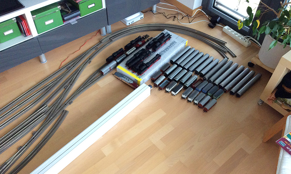

Nach dem ersten großen Aufbau im Januar 2015 bin ich auf den Geschmack gekommen. Ich bin kein Freund einer Anlage, die einmal gebaut wird und sich dann nicht mehr verändert. Mit dem Gleisplanungsprogramm SCARM habe ich die Möglichkeit, meine Parkettbahn schon im Vorfeld zu planen und dann im laufenden Betrieb ständig zu ändern oder zu erweitern. All das sind Folgen des Betriebs, wenn ich sehe, daß an der einen oder anderen Stelle noch „betriebstechnischer Nachholbedarf“ besteht.
Der Aufbau meiner aktuellen Herbstanlage hat gut eine halbe Stunde gedauert. Meine Frau liest mir die entsprechenden Gleisteile aus einem PDF vor und ich baue zusammen. Anschließend wird das digitale Herz in Form der z21 von Roco angeschlossen, gesteuert werden die Loks über die z21-App. Ganz aktuell setze ich die Steuerungssoftware Rocrail ein. So wird ein alter Notebook von 2005 zum digitalen Stellwerk. In den schlanken Weichen liegen die Märklin-Antriebe, die von WeichEi-Dekodern angesteuert werden.

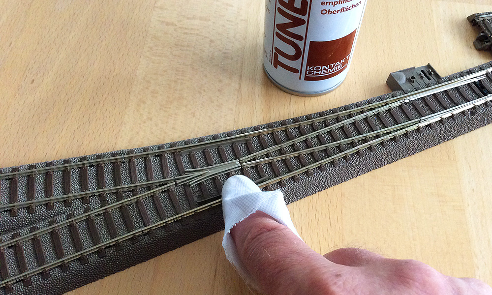

Vor dem Zusammenbau wird jedes Gleis mit Tuner 600 gereinigt. In anderen Postings habe ich mal von Kontakt 600 gesprochen – Tuner 600 ist tatsächlich ein Kontaktreiniger mit einer ordentlichen Wirkung.

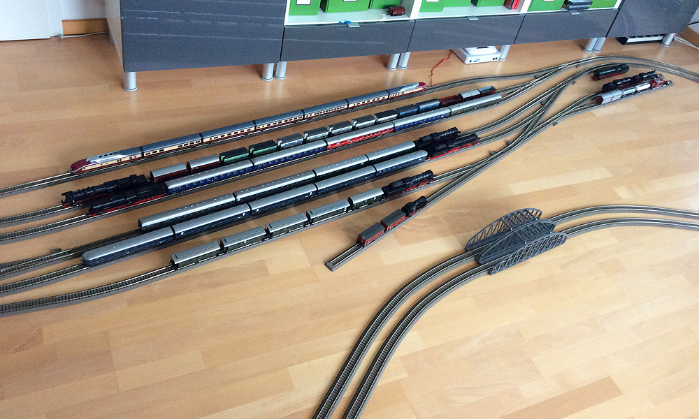

Der Bahnhof Weilheim aus der Vogelperspektive. Leider gibt diese Aufnahme das tatsächliche Ambiente nur ansatzweise wieder – im Original ist alles viel schöner :).

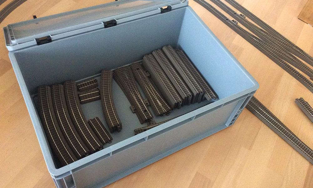

Alle Gleise, Weichen und die Steuergeräte finden in dieser grauen Box ihren Platz und lassen sich nach dem Parkettbahn-Betrieb wieder platzsparend im Keller verstauen.

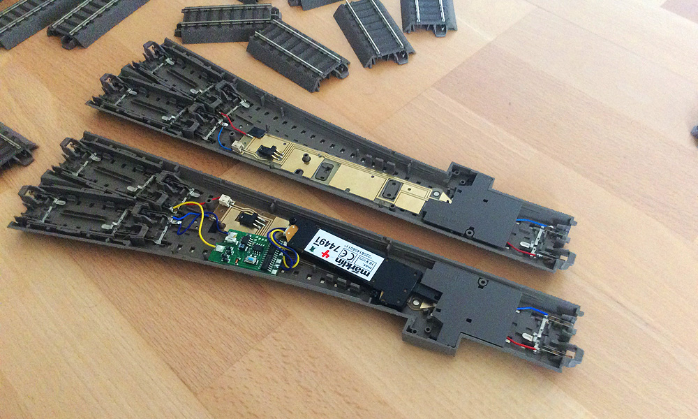

Neben den bekannten WeichEi-Dekodern wird bei zwei Weichenkombinationen jeweils ein WeichZwei-Dekoder zum Einsatz kommen. Der Einbau ist schnell erledigt: Märklin-Antriebe einbauen, Kabel entsprechend ablängen und dann an den Dekoder entsprechend der Anleitung anlöten. Fertig.

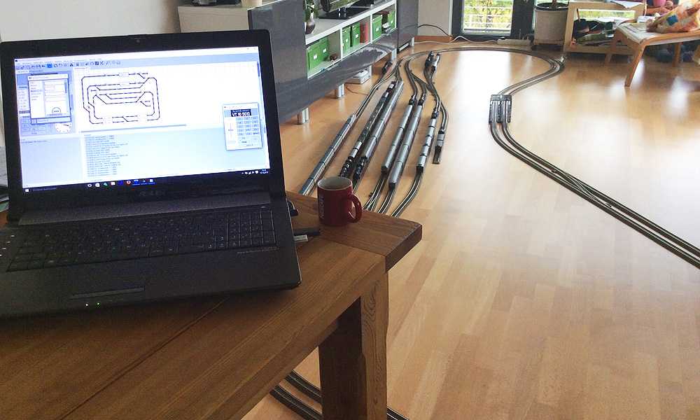

Nun soll auch das Ganze über Rocrail gesteuert werden. Zugegeben, das Programm ist nichts für schwache Nerven und für einen Einstieger wie mich schon echt harte Kost. Weichen mit einem Dekoder? Kein Thema, das ist schnell eingerichtet. Doch zwei Weichen mit einem Dekoder? Gar nicht so leicht, ich habe einen Vormittag damit verbracht, mich über eine Demodatei da reinzufuchsen. Schlußendlich hat es geklappt.

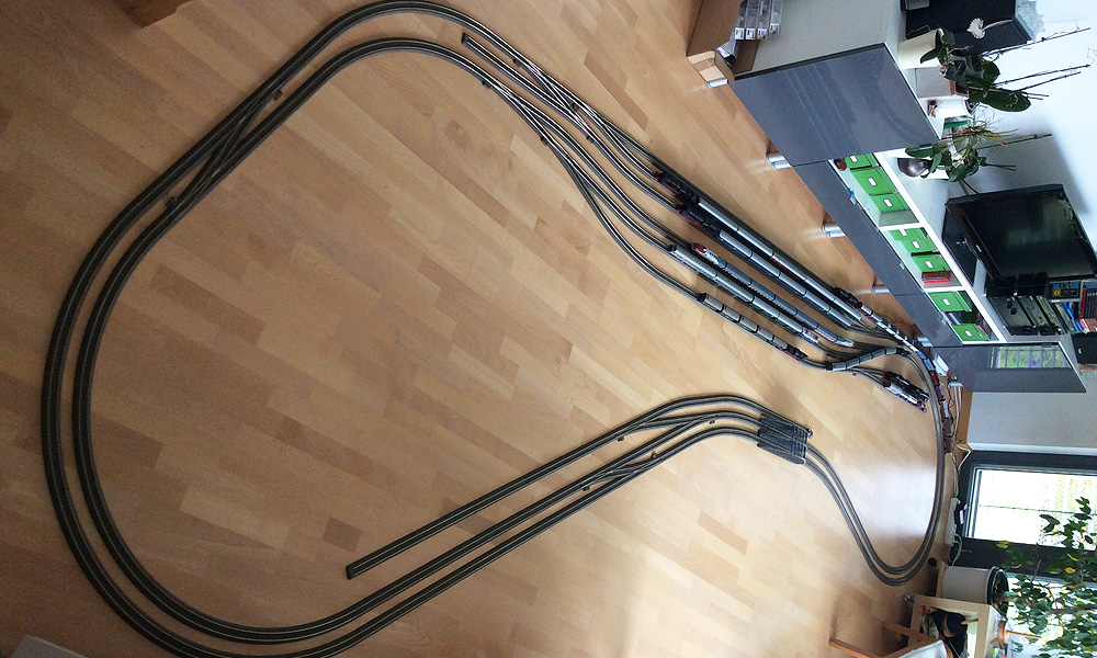

Meine Winterbahn 2015 hat sich aus "einfachsten Verhältnissen" nun zu einer dreigleisigen Hauptbahn hochgedient. Auch der Bahnhof Weilheim hat mehr Gleise bekommen. Auf der dreigleisigen Haupstrecke wird auf den äußeren beiden Gleisen der Personenverkehr abgewickelt, das mittlere Gleis gehört dem Güterverkehr - und im Süden dient das knapp zwei Meter lange Mittelstück zum Ausweichen, Überholen und zum Wechsel der Fahrtrichtung.
Die grün markierten Weichen sind mit einem WeichEi-Dekoder ausgerüstet, die blau markierten Weichen haben als Paar jeweils einen WeichZwei-Dekoder.
Die Zufahrt zur Kehrschleife war ursprünglich eine schlanke Weiche, doch dann habe ich eine Bogenweiche eingeplant. Damit ist das Kehrschleifengleis noch länger - und lang genug für meine längsten Züge. Kleiner Wermutstropfen: Die Bogenweiche ist erst in 2016 lieferbar :roll:...
Die Winterbahn 2015 ist schon in Rocrail angelegt. Mein Betrieb beschränkt sich auf das Schalten von Weichen und das Stellen von Fahrstraßen mit ausgeleuchteten Fahrwegen und dem Sperren von Weichen, damit nicht aus Versehen Zugfahrten in Fahrstraßen erfolgen. Eine Rückmeldung habe ich noch nicht eingebaut, die Dekoder von Digikeijs sind aber schon da und erfolgreich getestet.
Gestern und heute habe ich bei allen Märklin-Weichenantrieben die Endabschalter ausgelötet und anschließend alle vorhandenen Weichen (es sind 25 Stück) mit ihren WeichEi- und WeichZwei-Dekodern neu programmiert.

Ohh, ja, das war noch ein offenes Thema :oops:. Den Beitrag habe ich schon fertig, nur die Bilder fehlen noch. Das wollte ich eigentlich schon längst erledigt haben, doch der Spieltrieb war einfach größer. Also, ein bebilderter Beitrag folgt definitiv!
Heute habe ich die Winterbahn komplett abgebaut und jedes Gleis vor dem Einsortieren in die große graue Box einzeln mit dem Filzgleiter gereinigt. Das geht sehr fix und das Ergebnis kann sich sehen lassen: Einmaldas Gleis rauf und runter und es ist wirklich sauber. Klitzekleiner Nachteil: Der Filz des Filzgleiters flust ganz minimal. Würde man ihn auf der Anlage verwenden, müßte man vielleicht gelegentlich mit dem Sauger ran...
In der Traumwelt gibt es einen Kopfbahnhof, unter anderem mit der Bahnsteighalle "Kienbach" von Kibri (39568). In der Anleitung finde ich zwar den Einbau dieser Halle mit dem Parallelgleisabstand und dem Maß zwischen zwei Bahnsteigen. Aber ich brauche das Maß des Trägerabstands, um genau abschätzen zu können, ob vier Hallen auf meiner Parkettbahn nebeneinander passen.
Wer hat einen solchen Bausatz und könnte mir das Maß nennen?

Beitrag von oberlandbahn » So 17. Jan 2016, 12:35
Die etwas längere Pause bis zum Aufbau Ostern 2016 nutze ich, um den Hosenträger im Süden zu planen und zu bauen. Da es noch keine 24 Grad Kreuzung von Trix gibt, verwende ich die 24 Grad DKW, die ich mir schon längerer Zeit zugelegt habe. Ob die Verwendung der DKW einen Sinn im Betriebsablauf macht, ist mir völlig egal - das Gesamtbild stimmt :).
Der künftige Hosenträger mit der 24 Grad DKW von Trix - angelegt im Gleisplanungsprogramm SCARM.
Die fehlenden Gleisstücke habe ich aus Pappstreifen zugeschnitten. 2 x 30,5 mm und 1 x 176 mm sind erforderlich. Diese Stücke werde ich aus einem 64 mm Gleis und einem 188 mm Gleis bauen.
Die Zuschnitte wird mein Spezl fertigen, der schon einige C-Gleise für seine Märklin-Anlage sehr präzise auf einer Proxxon-Kreissäge zugeschnitten hat. Das kann aber noch dauern. Erst zu Ostern 2016 wird die Parkettbahn wieder aufgebaut.
Und wie man sieht, paßt der Antriebskasten der DKW auf den Millimeter genau in den Hosenträger...

Re: Oberland-Winterbahn 2015: Planung für den Hosenträger
Beitrag von V200001 » Di 26. Jan 2016, 16:47
Hallo DschyKäy. :gfm:
Wusste gar nicht, dass man das "Hosenträger" nennt. Wieder was gelernt. Der Tipp mit dem Filz für die Stuhlbeine ist schon etwas älter. Hab´s aber, aus dem Grund den du erkannt hast auf der Anlage vor geraumer Zeit sein lassen. In den kleinen Spalten der Schienenstöße bleibt der Filz oft hängen und sucht sich bei Unachtsamkeit schnell den Weg in die Achsen. Ich schwöre lieber auf meine 1200 Polierleine, die ich auf diverse Hartholzklötzchen geklebt habe. Die lassen sich an allerlei "Armverlängerungen" befestigen. So halte ich beim Reinigen den Flurschaden auch gleich gering. Für einzelne Gleisstücke finde ich ´s aber ok.
Schöne Zeit bis Ostern. Pierre. :prost:
Beitrag von Cyberrailer » Di 26. Jan 2016, 17:40
In einen Hosenträger gehört ja eigentlich eine Kreuzung und keine DKW :wink:
Die macht nämlich keinen Sinn, da Du alle Fahrmöglichkeiten mit den vier Weichen abgedeckt hast !
Aber leider gibt es ja keine Kreuzung ...
Bau dir doch eine Märklin um.
Beitrag von bjb » Di 26. Jan 2016, 19:32
Servus DschiKäy,
sowas nennt man dann wohl "doppelter Hosenträger" oder "Hosenträger mit Sicherung" :mrgreen:
Auf alle Fälle hast Du Dir da sehr schöne Fahrmöglichkeiten auf dem Boden geschaffen und ich hoffe, Du musst nicht zu lange auf den nächsten Aufbau warten.
Mit abgesicherten Grüßen
Beitrag von oberlandbahn » Di 26. Jan 2016, 20:41
@Pierre, alter Schwarzburger Freund, den Stuhlgleiterfilz verwende ich nun doch nicht im laufenden Betrieb - eben wegen dieser Fusselbildung :roll:. Wirklich gute Dienste leistet dieses Teil dann bei der späteren Reinigung der Einzelgleise nach dem Abbau. Einmal hin- und einmal hergeschwischt und schon sind die Gleise blitzeblank.
@Mario, Du hast Recht, die DKW macht in meinem Konstrukt keinen Sinn. Den Umbau einer Märklin'schen Kreuzung hatte ich mal ins Auge gefaßt, aber wegen der unterschiedlichen Böschungsfarben wieder verworfen. Da bin ich schon recht pingelig - und zum Brushen o.ö. fehlt mir die Lust :shock:. Ich werde aber die beiden kurzen Ausgleichsstücke an die beiden 71 mm Gleisstücke anbringen, so daß ich die DKW jederzeit durch eine Kreuzung aus dem Trix-Programm ersetzen kann. Siebler & Co. dürfen dieses Teil ruhig mal realisieren...
@BJB, gut gesichert hält besser :mrgreen:. Ich kann mit diesem "doppelten Hosenträger" auch mal richtig schräg im 24 Grad Modus abzweigen. Sieht bei den 303 mm langen Schnellzugwagen bestimmt krass aus. Ja, und allzu lange will ich nicht mehr warten: Ostern wird wieder aufgebaut und dann gibt es auch Bilder dazu (und einen Baubericht des Hosenträgers sowieso...).
