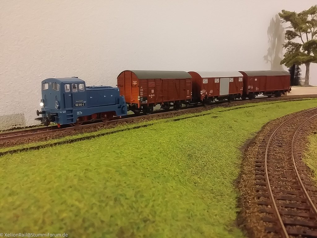

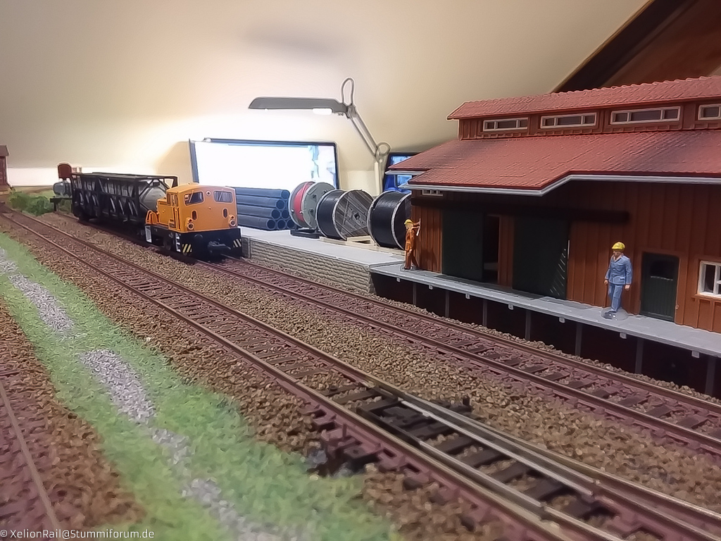

Diese PIKO V23 in blau und Epoche IV hab ich eine Weile gesucht, aber im September ging sie mir in der E-Bucht ins Netz.

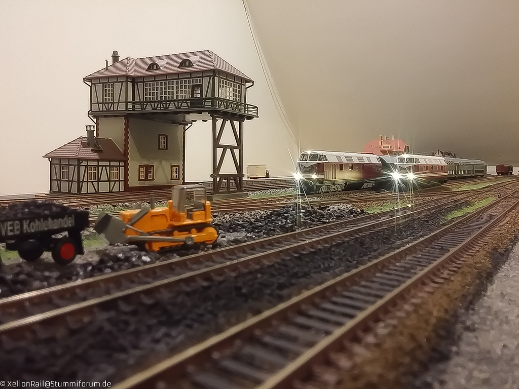

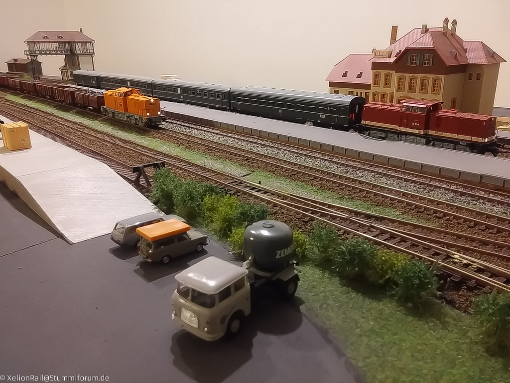

Ab und ann gibt es auch ein V100 Treffen: 111 007 bringt eine neue Fuhre Kohle für die Kleinstadt und folgt damit 114 513 und Ihrem P-Zug.

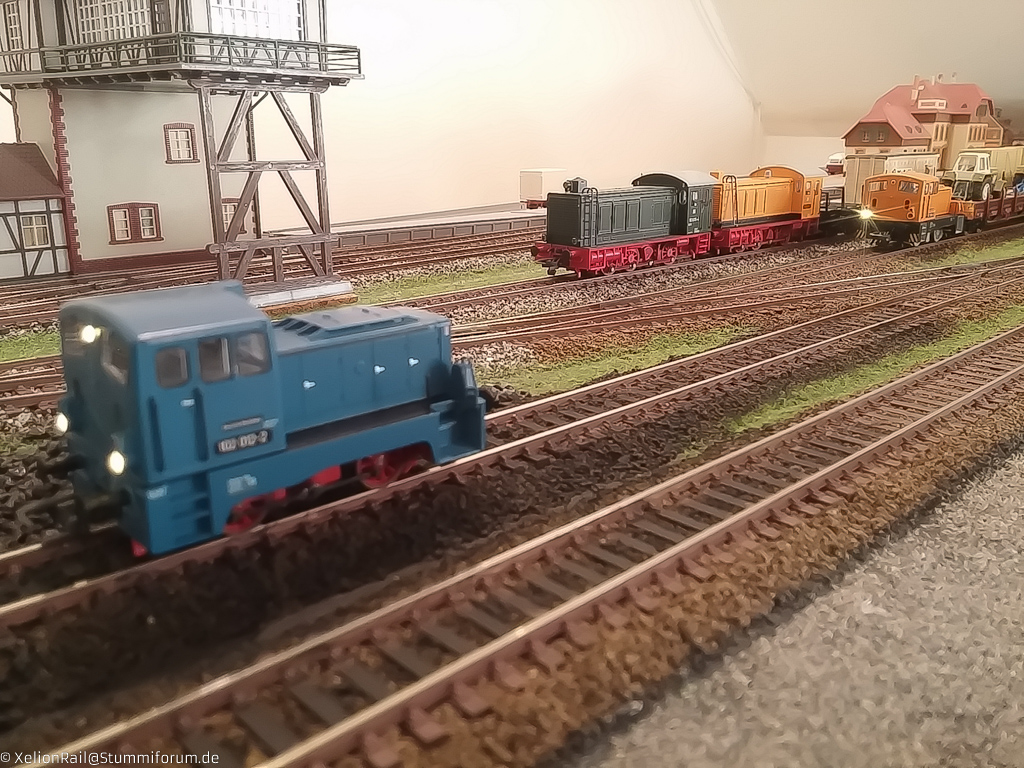

Ein anderes mal kam mein V36 Päärchen mit einer Übergabe vorbei.

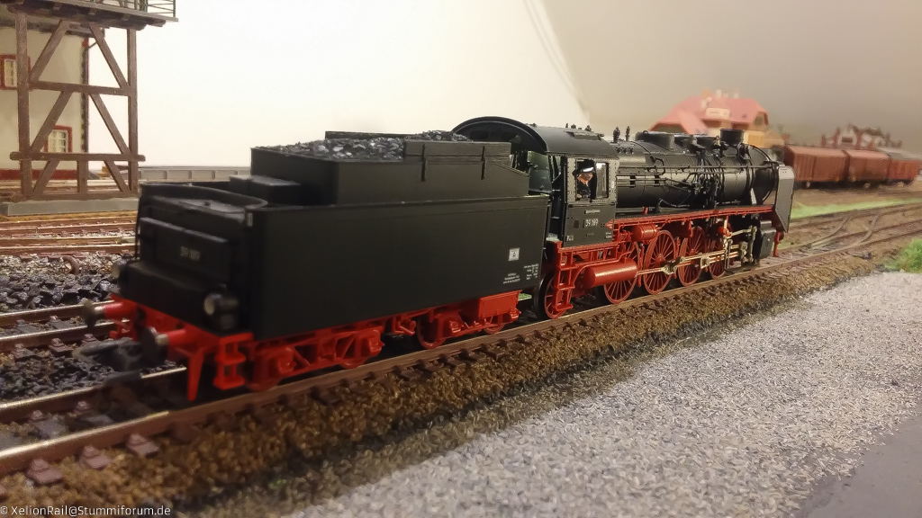

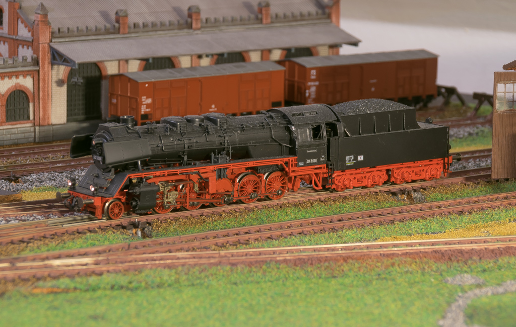

Eine Reko 50 wurde in einer nahegelegen Einsatzstelle gedreht und steht nun bereit für den Nahgüterzug.

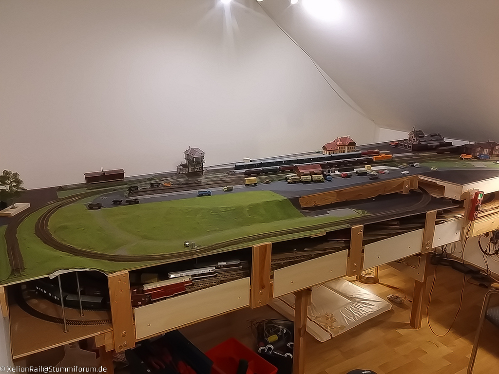

Und hier noch ein mittlerweile etwas veraltetes Gesamtbild. Die Tunneleinfahrt sieht mittlerweile etwas besser aus, siehe unten.

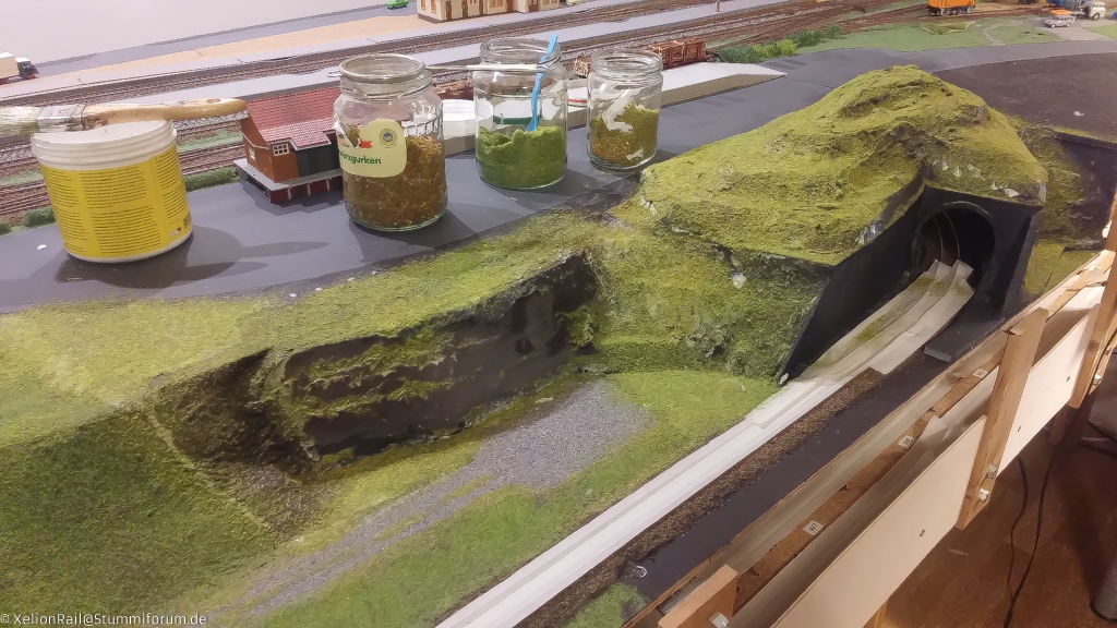

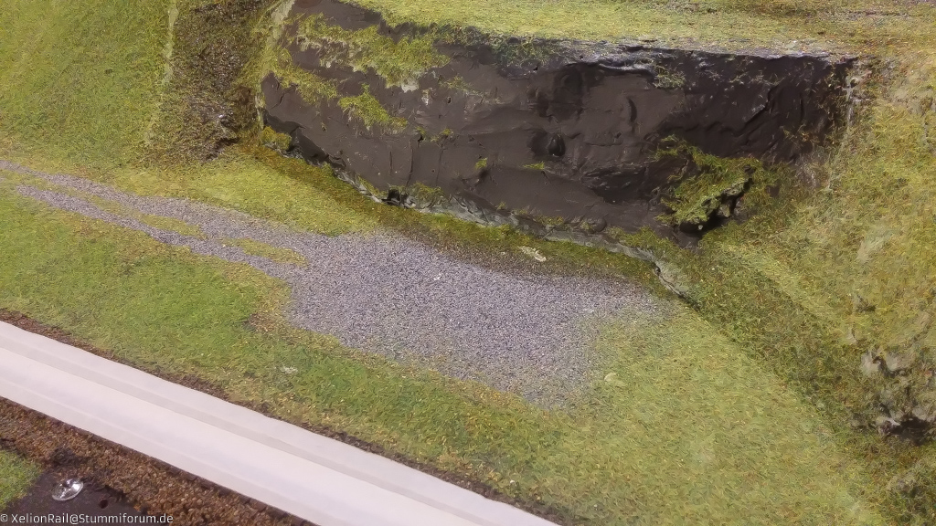

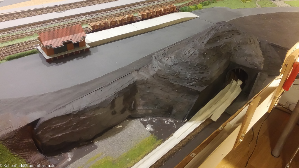

Zuletzt habe ich zum ersten mal versucht, mit Styrodur eine Tunnel-Galerie zu bauen, um das verschwinden der Nebenbahn in den Untergrund etwas zu kaschieren:
So, nun hab ich es getan. Ich hoffe, es gefällt trotz der vielen nicht perfekten Szenen. Für Tipps bin ich natürlich immer sehr dankbar.

bis auf das Gras sieht das doch schon recht gut aus. Gleise schön geschottert und farblich nachbehandelt,
Zum Gras: Auf den Bildern sieht es ziemlich "Plattgedrückt" aus. Kann aber auch sein, das es nur auf den Bildern so wirkt. Aber du schreibst ja auch schon was zum Thema Grasmaster. Mit dem wird das bestimmt nochmals um Klassen besser. Wenn ich mit meinen Holz- und Gleisarbeiten erst mal fertig bin, steht der bei mir auch ganz oben auf der Wunschliste.
Hast du unter der oberen Platte im vorderen Bereich eigentlich Querstreben verbaut? Auf dem Bild sind keine zu erkennen. Falls nein würde ich bei einem Neubau welche verwenden, damit die Platte nicht durchhängt und sich verzieht. Falls da welche sind habe ich natürlich nichts gesagt .

wenn Dein Gras zu flach danieder liegt, kannst Du es einfach mit Vogelsand zudecken. Diesen mit Weißleim-Wasser-Spüli fixieren und erdbraun streichen. Beim Begraser-Einsatz solltest Du den Leim nicht zu flächig auftragen, dann erhälst Du eine etwas mehr büschelartige Struktur, wo ab und zu auch mal die Erde durchscheint.
Ich selber habe übrigens den Greenkeeper 25 kV und damit lassen sich 5-6 mm-Fasern problemlos aufschießen.

Auch an Dich: Danke für den Besuch und Die relativ steile Rampe hoch zum Bahnhof besteht nur aus relativ schmalen Trassen-Brettern, sind 8mm Spanplatten, so wie auch die anderen. Nur stehen die vorn auf je zwei Holzträgern und innen auf je 3 Gewindestangen. Bisher verzieht sich da noch nix und diese Konstruktion steht so seit mittlerweile 5 Jahren. Aber nochmal würde ich das nicht so bauen. Zum einen ist es viel zu steil (von der Optik her), zum anderen ist die Paradestrecke mir zu kurz und verschenkt auch ca. 1m. Geschuldet ist das dem Wendel.

Heute habe ich angefangen, meine Bahnsteig fertig zu bauen. Zuerst habe ich die Bahsteigplatten befestigt und verspachtelt. Morgen kommt da etwas Farbe dran und dann endlich Unkraut, Bänke, Reisende, usw.. Mal sehe, ob das was wird.

diese Woche tat sich mal wieder was, zuerst passierte am Montag folgendes:
Mein Grasmater kam an, gekauft letzte Woche bei Elriwa, die hatten den im Angebot. Und nachdem ich den eh schon lange im Auge hatte, war es nun an der Zeit das Ding zu kaufen. Und dann ging es los:
Seitdem habe ich nach und nach Abends meinen 'Golfplatz' nochmal begrasst, erst mit 2,5mm, und dann mit 6mm Gras. Wobei mir das Ergebnis von letzterer Aktion nicht ganz gefällt. Ich hatte gehofft, dass der Übergang zwischen dem kurzen und mittleren Gras etwas gefälliger aussieht. Dem ist aber nicht so. Da ich aber eh den ganzen Hang bewalden will, ist mir das nun erstmal egal.
Ich habe bei den letzten Börsen nach und nach einige Dutzend Bäume, Sträucher und sonstiges Gestrüpp gekauft. Nun habe ich gemerkt, wie wenig 25 Bäume sind. Meine 25 Nadelbäume habe ich nun schonmal gepflanzt und bin auch etwas überrascht, mit wie wenig Mitteln man schon ein ganz anderes Flair bekommt. Das motiviert doch glatt weiter zu machen.
In 3 Wochen ist die nächste Börse mit 'Gartenmarkt' in der Münchner Blumengroßmarkthalle und da werde ich gezielt zuschlagen.

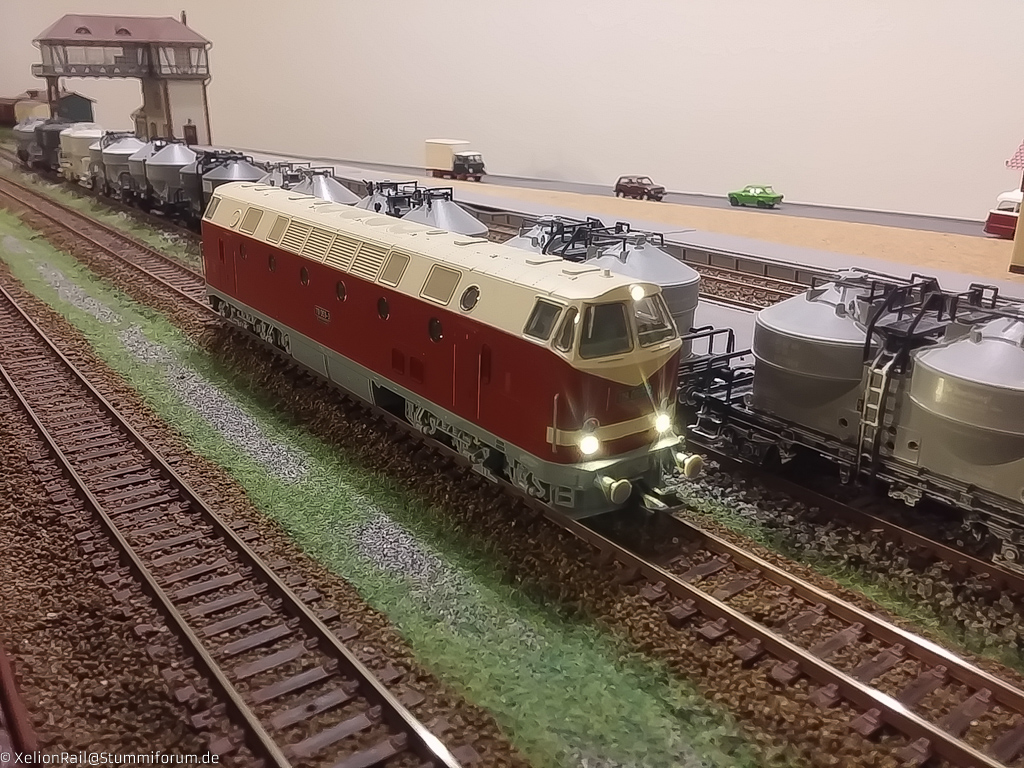

Meine Vorliebe gehört aber klar der Technik, meinen Loks und dem Fahrbetrieb. Und da nun eine Woche Betriebsruhe herrschte, war es 'höchste Eisenbahn' meinen Schätzchen etwas Auslauf zu geben. Zuerst kam natürliche folgende Fuhre vorbei und sorgte Ordung und Sauberkeit:
Als die Strecke dann endlich wieder frei war, kam auch gleich meine 'Katze' D900.
