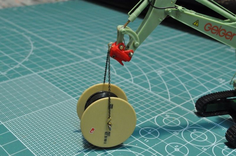

Re: Mikromodellbau - Workshop
wegen andere Projekte wie der Bau eines RC Bagger im Maßstab 1/16 hatte ich in den letzten Monaten nicht viel Zeit für Mikromodellbau oder Modellbahn gehabt. Aber ich will euch mal mein neues Projekt vorstellen. Es ist der Umbau des Raupenkran von Herpa. Das Modell soll, bis auf den Fahrbetrieb, voll funktionsfähig sein. Leider ist der Raubenantrieb bei Herpa ein Gußteil und ich habe bis jetzt noch kein richtiges Konzept für den Nachbau der Ketten gefunden. Aber das Modell ist eh zu Groß dafür auf der Modellbahn oder auf einem Modul zu fahren. Das Modell sollte bis Friedrichshafen fertig werden.
Hier der Antrieb für die Seilwinde, um den Ausleger zu verstellen. Dafür habe ich ein 1:25er Planetengetriebe mit Schnecke-Zahnrad eingebaut. Der Antrieb ist in der Lage den Ausläger mit seiner Länge von 1,08 Meter zu heben mit Kranhaken.
Der Drehkranz ist ein 110er Zahnrad mit Modil 0,3. In diesem Zahnrad wurden zwei Kugellager eingebettet, damit sich der Oberwagen ohne Spiel drehen kann. Und der Oberwagen alleine hat schon einGewicht von ca. 300g. Das Gesamte Modell wird später mehr als 700g auf die Waage bringen.
Das Antrieb für den Drehkranz wurde ein 1:90er Getriebe von Solexpert verbaut, daß zusätzlich mit einer Getriebestufe 1:19 das Antriebszahnrad für das Drehen antreibt. Auf dem Foto kann man den ersten Leitungstest sehen. Es ist schon ein Gewicht, was bewegt werden soll.
Die beiden Seiltrommeln für die Kranhaken werden von einem 1:180 Getriebe von Mikroantriebe betrieben.
Da es ja kein Geisterkran werden soll, wurde schon mal ein Preiserlein in die Kabine gesetzt.
Bis dann .....
Gruß Alexander
Bis dann .....
Gruß Alexander
