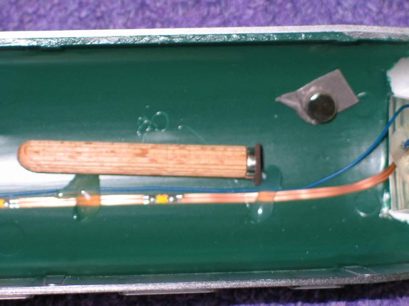

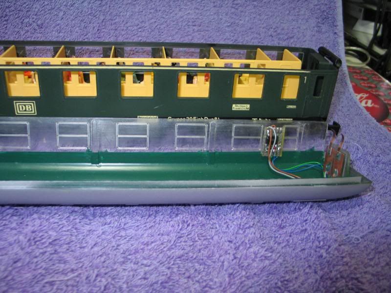

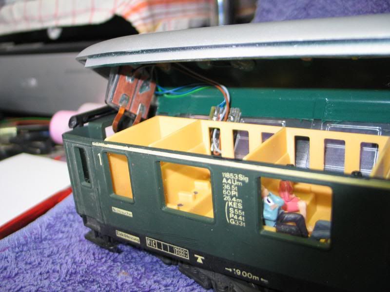

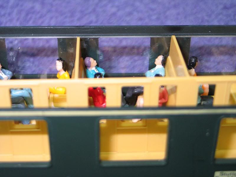

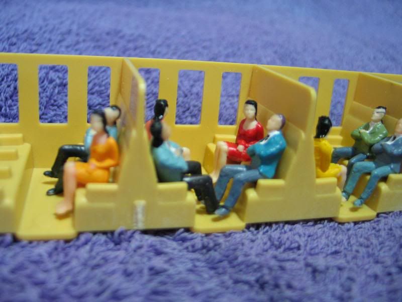

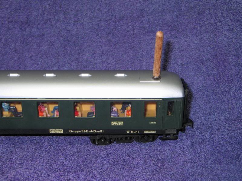

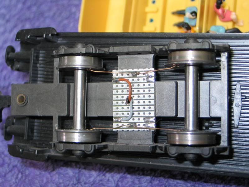

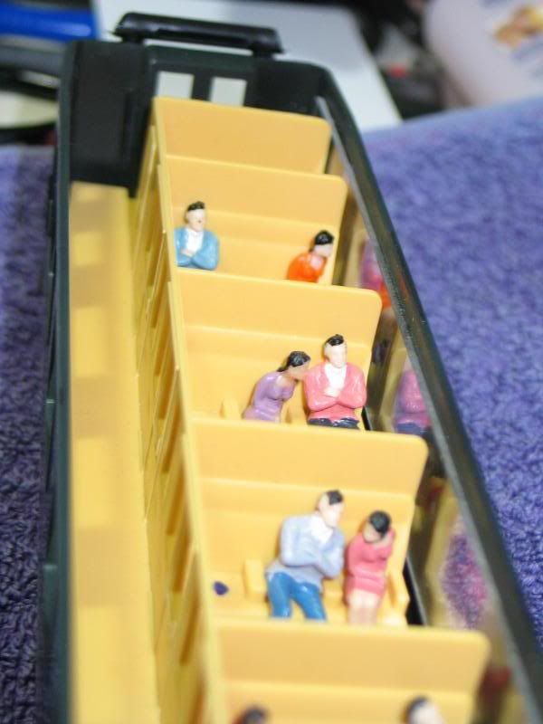

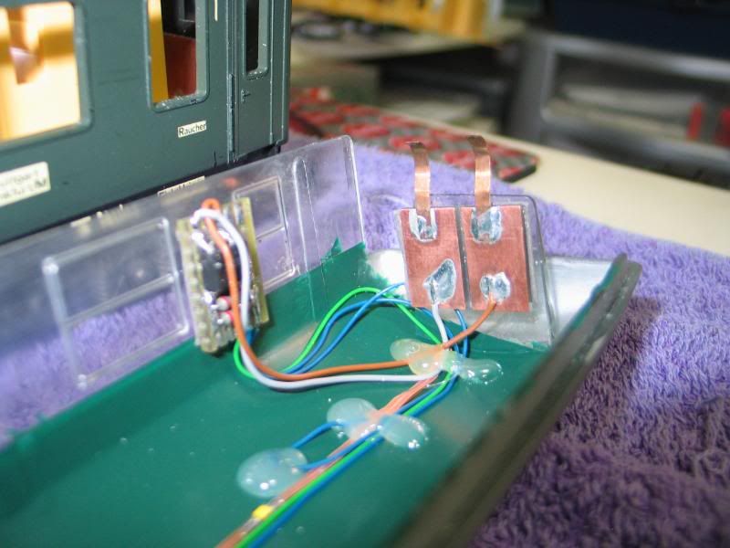

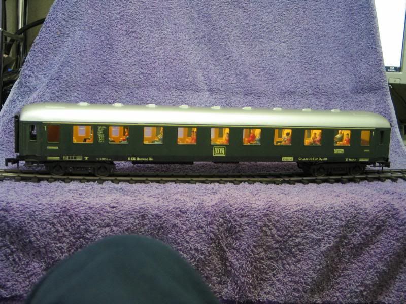

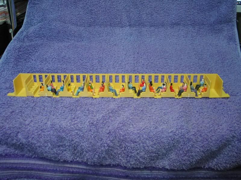

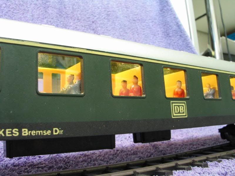

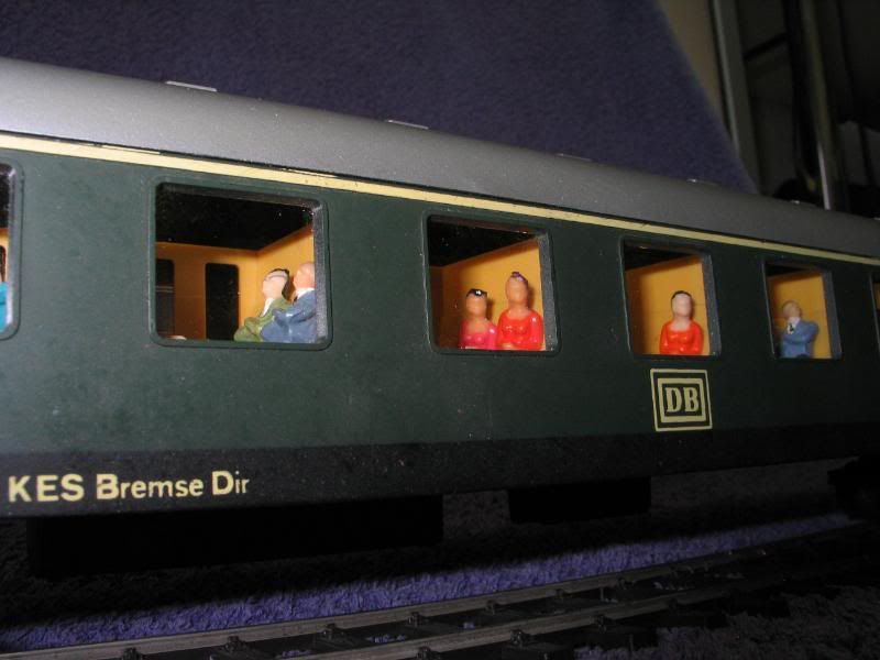

Ich möchte Euch mal was von mir zeigen. Da ich noch einen wagen mit einem Beschädigten Dach im Festerbereich hatte diesen aber nicht wegwerfen mochte kam meine Partnerin auf die Idee ihn ohne Dach für meinen Enkel herzurichten damit er Passagiere herein setzen kann. Diese Idee Habe ich dann weiter verfolgt, und das Resultat möchte ich Euch mit Fotos präsentieren.
Einsatz mit Passagieren.
Einsatz mit Passagieren Detail

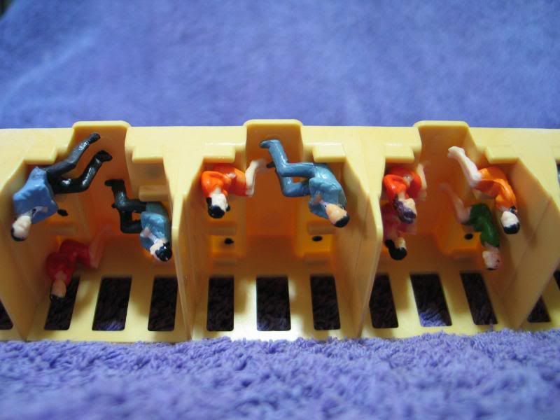

Einsatz mit Passagieren auf den Kopf gestellt.

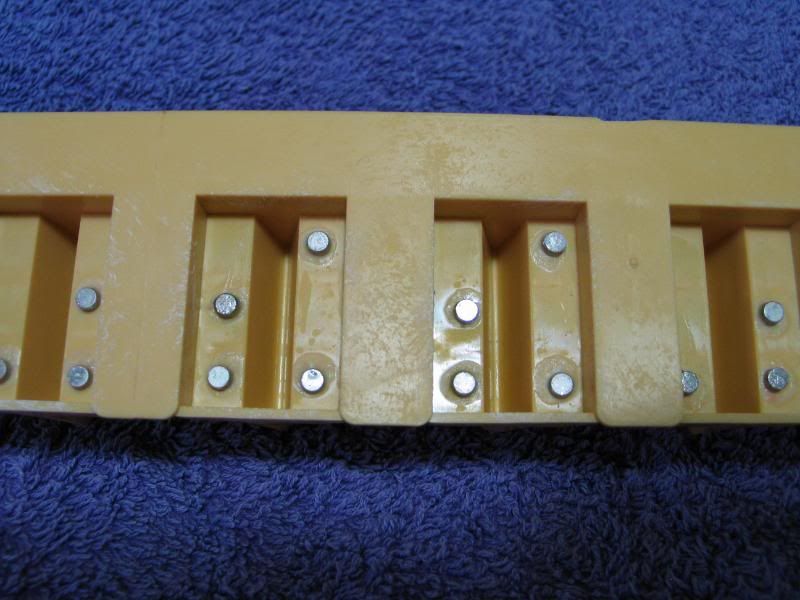

Die Magneten unter den Sitzen.

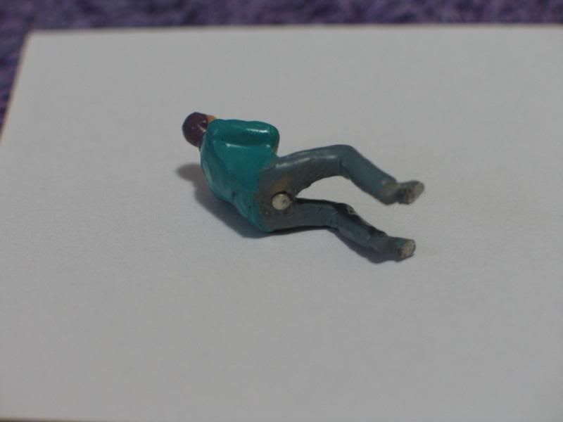

Passagier mit montiertem Magneten im Hintern.

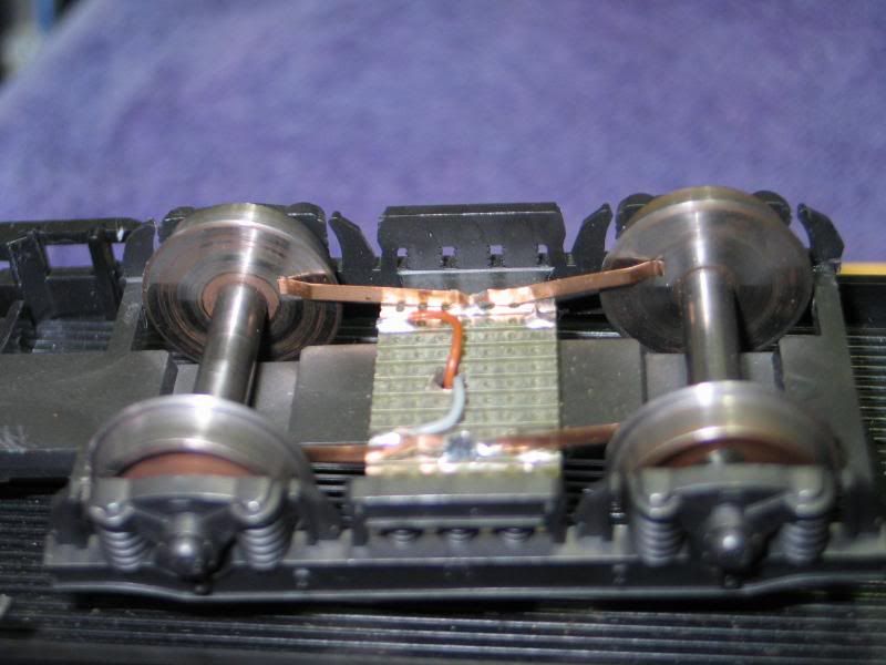

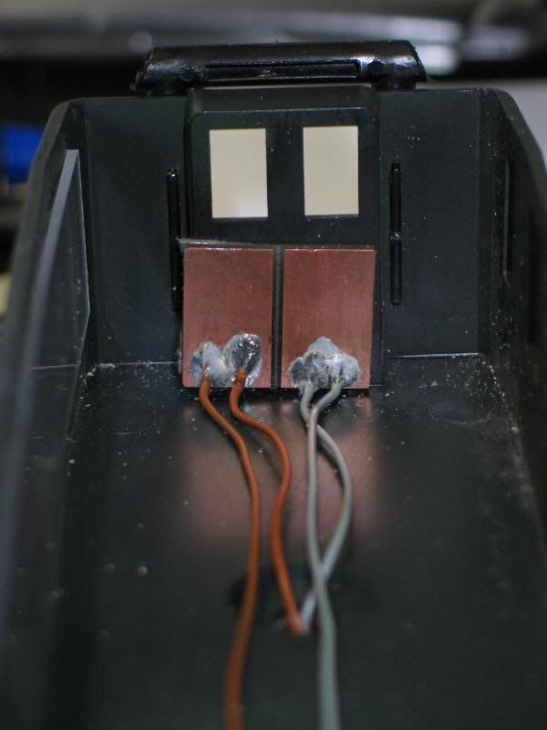

Kontaktplatte im Wagenchassis.
Kontakfedern in den Drehgestellen.
Eingesetzter Einsatz mit Passagieren.
Neu eingesetzte Fenster auf der Abteilseite (Acrylglasstreifen)
Das einseitig abgesägte Dach (die beschädigte Seite wurde abgesägt).
Kontaktträger mit Bronce Kontaktfedern, Gleichrichterplatte und Ledstreifen.
So wird das Dach aufgesetzt.
Wagen nicht beleuchtet.
Wagen beleuchtet Detail.
Wagen beleuchtet.
Dach mit montiertem Magnet zum öffnen und dem Hebe Magnet.
Hier wird angesetzt zum abheben des Daches.
und dann abgehoben.

Das mit den Magneten unter dem Sitz und im Allerwertesten ist eine nette Idee! So kann man bei belieben die Passagiere umsetzten.
Wäre es aber nicht Sinnvoller unter die Sitze oder in den Po nur ein Metallteil zu kleben? Dann müßte man bei der Montage nicht auf die Polarität der Magnete achten. So kann u.U. nicht jeder Fahrgast auf jedem Sitz platznehmen sonder geht gleich "unter die Decke" wenn sich mal wieder N u N abstoßen.
Trotzdem wirklich tolle Idee.
